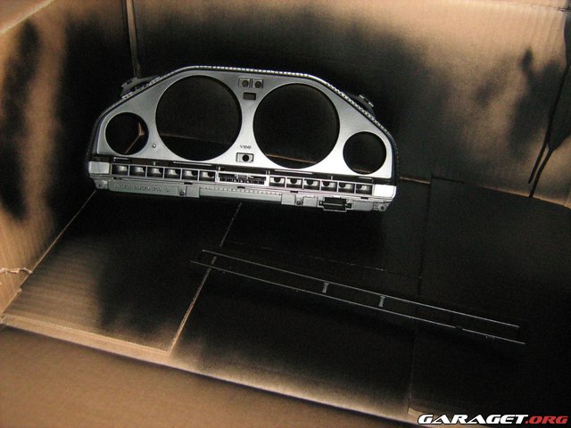

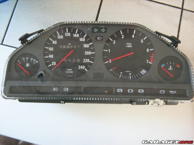

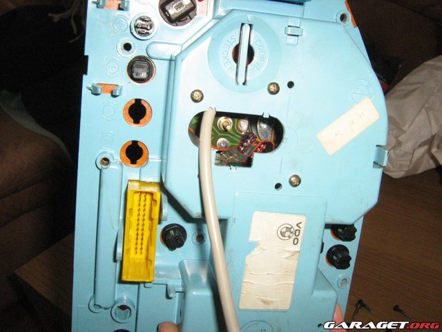

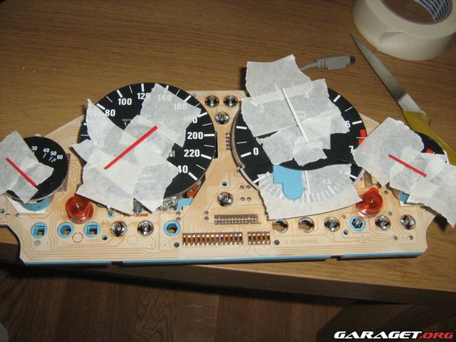

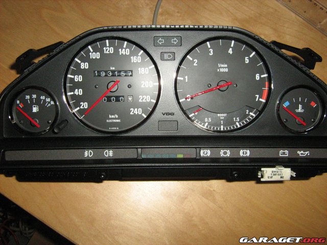

Hade inte möjlighet att ta mig ut till garaget där bilen står så fick pilla på lite annat...blev till att fixa mätarhuset.
https://www1.garaget.org/gallery/images/69/68808/68808-fc146c88b86bb339afe5f02ac4ffb656.jpg
Utgångsobjektet
https://www1.garaget.org/gallery/images/69/68808/68808-0ab94187d5e22266622513ac5d191066.jpg

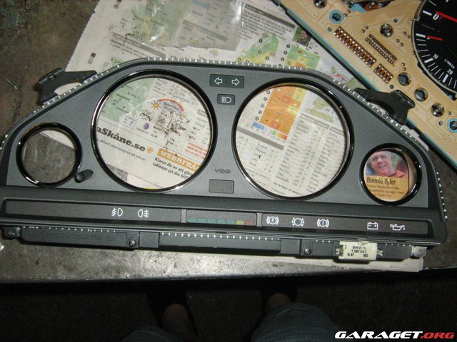

Testar med svarta kromringar, men tyckte inte dom passade inte med den gråaktiga panelen...
https://www1.garaget.org/gallery/images/69/68808/68808-9edfc4e20c3cd8463c131ebc0635afa6.jpg
...så den målades svart
https://www1.garaget.org/gallery/images/69/68808/68808-4cd083cdc32525a7d83ecf43b82c7ecf.jpg

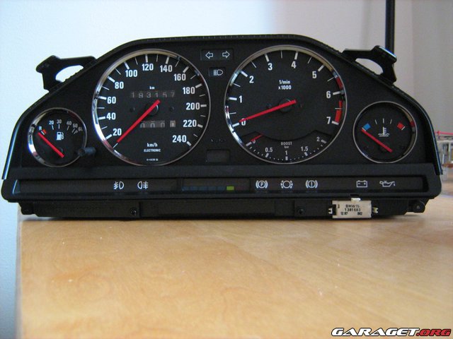

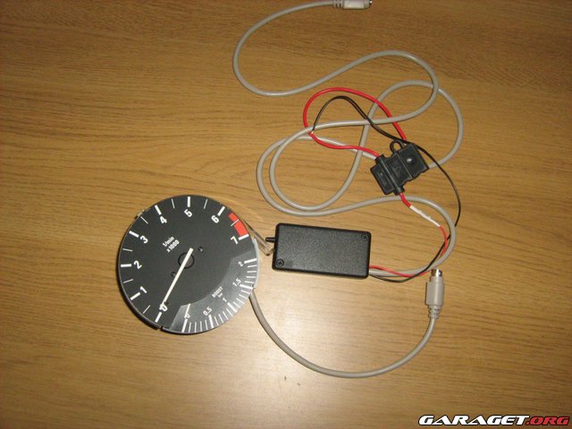

Min econoboost hade kommit (finns youtube länk tidigare i tråden, men den gör om ekonomimätaren till en laddtrycksmätare)
https://www1.garaget.org/gallery/images/69/68808/68808-840cc503bdd0c8c96f2e0f4027f6f3c4.jpg
Fick ta loss en plastbit på baksidan att dra sladden igenom
https://www1.garaget.org/gallery/images/69/68808/68808-d32b66517ba392ec7c6ce5ac6897a150.jpg
Måla
https://www1.garaget.org/gallery/images/69/68808/68808-7ebb0fe72e7152ed000b56552447b8a7.jpg
https://www1.garaget.org/gallery/images/69/68808/68808-3c4eb5a952cc6f7645b57dd61d378a3d.jpg
Färdigt! smile
https://www1.garaget.org/gallery/images/69/68808/68808-78a5ba02378051bce12e7508337cb449.jpg

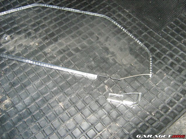

Tyvärr gick denna sönder...så får jaga fatt i en sådan

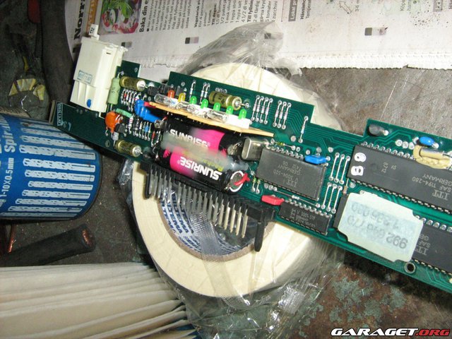

Och SI-batterierna var redan bytta, så det slapp jag fixa
https://www1.garaget.org/gallery/images/69/68808/68808-431591df5fcdcc94a9124c47d80c0cfb.jpg

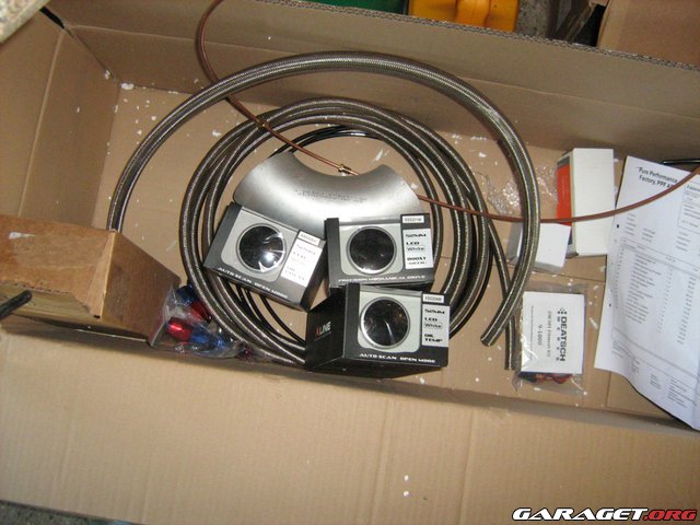

Sen kom det även ett paket med lite blandat i
https://www1.garaget.org/gallery/images/69/68808/68808-d77776f9c678c7d1c4cf7e2b664f010f.jpg
https://www1.garaget.org/gallery/images/69/68808/68808-461bba324fc9ccdb03fa0851d54156cb.jpg
https://www1.garaget.org/gallery/images/69/68808/68808-3eda7f5759f5f3308c06ad1e7b62f2f7.jpg
https://www1.garaget.org/gallery/images/69/68808/68808-4dccd3483d110adea6fa838007ba1955.jpg

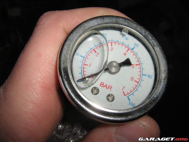

Varför är det vätska i bränsletrycksmätarn? tongue
TBM Yamaz
199 Inlägg
3 juni 2011
#564
som i princip broberg sa: Mätaren "vobblar" inte.. de kan ju vibrera ibland på vanliga mätare.. och att nålen glider mjukare typ.
på dykarklockor och mätare kan du finna samma sak.. men där handlar det om att det ska vara större trycktålighet. det finns mätare för dykarutrustning fyllda med bensin t.o.m. (för att bensin inte kan tryckas ihop.)

M_Broberg skrev:
ingen vätska kan komprimeras
Däremot har bensin en flampunkt på ca -30 vilket gör att bensinen försöker förångas och expandera i klockan villket skapar ett tryck i klockan, ett överdtyck, och därigenom kontrar det store yttre trycket från djupdykning
cool
EDIT: och dessa mätare till tex bensin, lufttryck osv har ofta en luftning för att nålen ska kunna glida fritt i glycerinet och tryck inte ska bildas som hämmar nålens rörelsebana.
ja exakt=) nt jätteduktig på de.. men principen gick fram^^

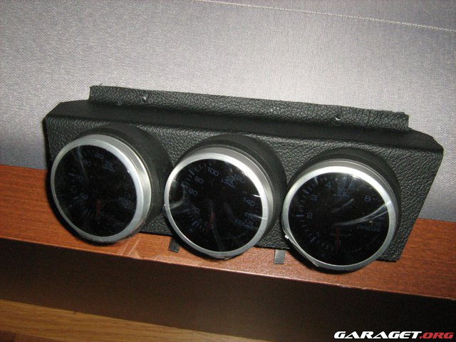

Här kommer lite fler bilder från projektet
https://www1.garaget.org/gallery/images/69/68808/68808-b56c01509df13147ee01689dc011ab19.jpg

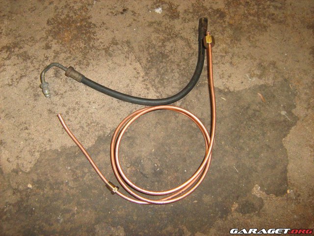

Slangen till slavcylindern har bytts ut mot ett rör
https://www1.garaget.org/gallery/images/69/68808/68808-5d6bcf21388da20cb1dc793ae44a4b09.jpg
Så här kan den inte se ut...
https://www1.garaget.org/gallery/images/69/68808/68808-72620e63b9900614abe938c6c117a74c.jpg
...så den fick lite färg och sitter nu monterad. (Tråkigt jobbiga skruvar att komma åt bak pedalstället)
https://www1.garaget.org/gallery/images/69/68808/68808-21b5e06dcb64edce6435b4c6b27e3f9c.jpg
Dom här ska sitta där askkoppen normalt sitter, oljetemp, oljetryck och vattentemp. Vinklade mot föraren

Intressant lösning med röret till slavcylindern, sitter motorn fast i stumma fästen eller bara förutsätter du att kopparröret klarar av den lilla rörelsen som kommer bli?
Specialsvarv.se - Hårda bussningar till hårda bilar.
Allmänt efterbliven
542 Inlägg
10 juni 2011
#576
Har som synes dragit några extra varv med röret i hopp om att det ska svälja dom rörelser som blir.
Inga hållfasthetsberäkningar har dock gjorts, så det återstår väl att se om det räcker smile

Yeah, en liten spiral för att ta upp rörelsen är inte dumt. Jag tvivlar inte alls på OM det funkar, frågan är bara hur länge.
Det blir nog en stålomspunnen slang på min...
Senast redigerat av Koop (10 juni 2011)
1 271 Inlägg
10 juni 2011
#578
så med spiral är många bilar som har original så det kommer nog funka utmärkt

Bör ju funka kanon tycker jag, men som jag brukar säga: "Det kan inte gå mer än åt helvete" =]
Kör själv med stålomspunnet iaf
