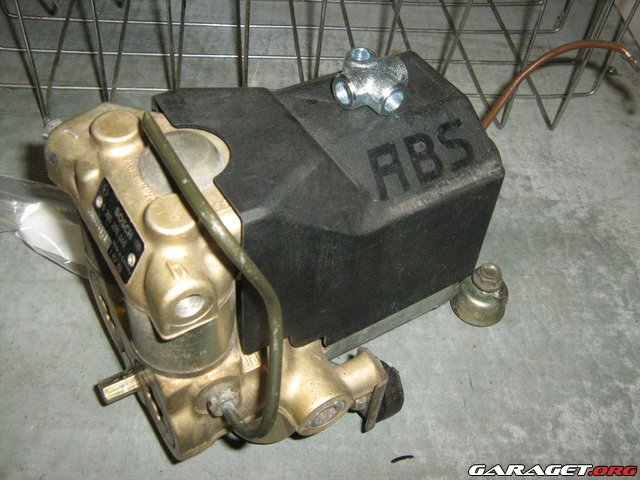

Min lilla flicka har lärt sig att gå...och därmed står inget säkert längre...wink
https://www1.garaget.org/gallery/images/69/68808/68808-2f91bf5be0e96b2b283719dd597fa6b5.jpg
Plockade bort ABS:en och hade tänkt ersätta den med T-kopplingen...
Men T:et var onödigt då det visade sig att bromscylindern hade 3 utgångar, en av dom användes bara inte och var pluggad. Så det var bara till att dra 3 nya ledningar.
Tog bort den för att göra plats för tryckrör/gasspjäll som kommer befinna sig i den regionen. Kanske tar mig tid till att placera den på något annat ställe i framtiden.

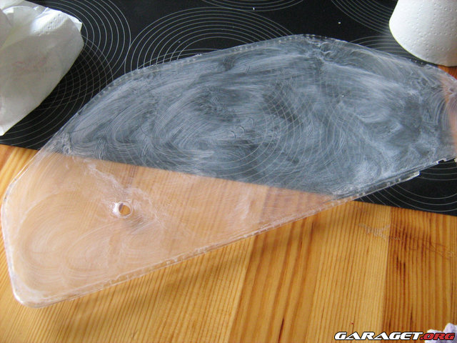

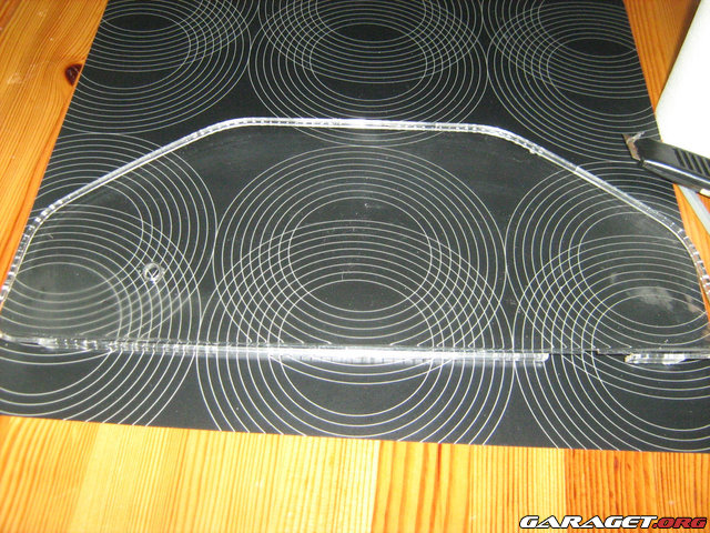

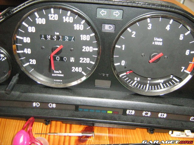

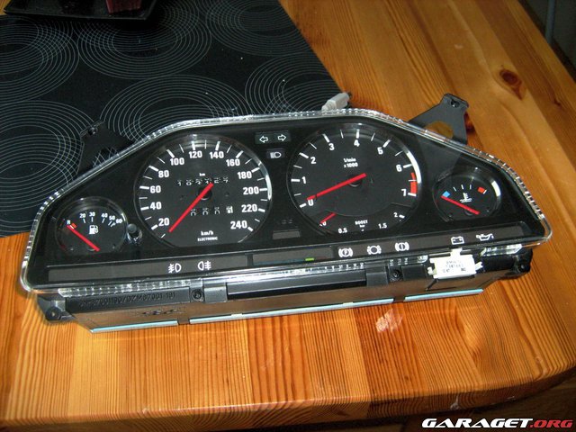

Fick tag i ett mätarhus att plocka nålar och plast"glas" ifrån.
https://www1.garaget.org/gallery/images/69/68808/68808-c22a2fed8ae05f8215fcc532fd0f2c77.jpg
Dock var det repigt, inte alls nöjd...syns mest i högra och vänstra kanterna och även i mitten...
https://www1.garaget.org/gallery/images/69/68808/68808-d6d256673eb0d4774239f2db5217d6b7.jpg
Polera med tandkräm
https://www1.garaget.org/gallery/images/69/68808/68808-0cf261230a284a419da0de766a2622ed.jpg
Det mesta gick att få bort smile
