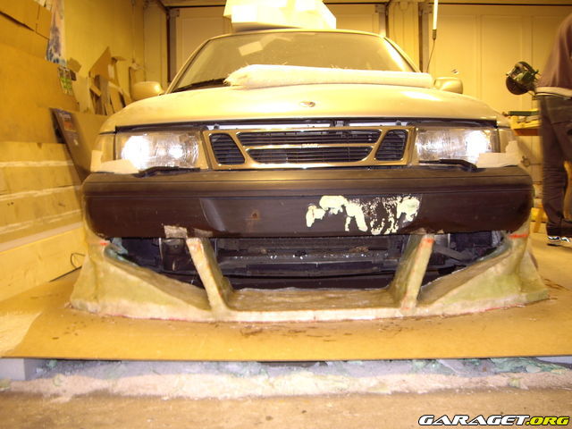

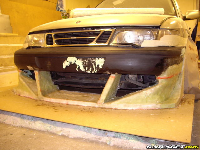

Du har första lagret glasfiber åkt på så nu är formen ganska klar dock ska den övre delen av luftintagen sänkas ca 2cm tror de gör ganska mycket på helhetsintrycket. Så imorgon ska fronten plockas bort från bilen så ska jag vända på den och fixa till de sista med fogskum. Sen ska jag lägga glasfiberväv där jag inte kommit åt nu alltså på undersidan och lite vid hjulhusen samt lägga ett lager till på de flästa ställena och sen lägga ett extra lager polyester får styrkans skull sen är de bara spackla spackla o spackla men jag ska teståka lite med bilen innan jag gör klart allt för att se så de inte går sönder direkt hmm
Var med min första bil till skroten idag kändes lite tråkigt att köra den till skroten var ganska fin om man tvätta av den men hade sin rost på jobbiga ställen...
https://www1.garaget.org/gallery/archive/36584/423738_gmzp9k.jpg
Nu är grundformen nästan klar ska bara göra intagen lite mindre upptill ca 2cm.
https://www1.garaget.org/gallery/archive/36584/423741_kl7ut4.jpg

blir det inte lite väl kantigt? med tankte på formerna på resten av bilen?
765 Inlägg
6 augusti 2008
tycker med den är lite kantig..  men ser bra ut annars=)

mickemutta, GreenMountain_: Jo de ser lite kantigt ut de kan jag hålla med om men de ska vara lite kantigt var de tänkt men hoppas de blir lite rundare när jag har spcklat till allt mycket spackel blir de tongue Ni får gärna säga om de är något specifikt område ni tycker är för kantigt eller om de är lite allmänt kantigt.

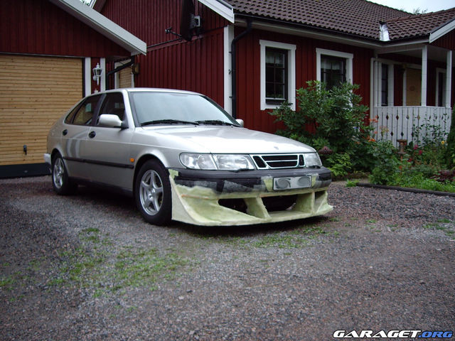

Nu kommer de inte att hända så mycket här på ett tag då jag är tillbaka i skolan för att plugga till lite omtentor, jo jag vet man borde klara tentorna första gången men de går ju inte alltid finns inte alltid den motivationen... Jag har monterat fronten på bilen igen efter att ha lagt på minst ett lager glasfiberväv på hela fronten blir nog lite mera senare. Nu ska jag åka lite med bilen och kolla så de inte tar i och går sönder en massa. Kommer upp iaf. en bild på hur den ser ut på bilen imorgon om jag orkar jag är riktigt nöjd med grundformen iaf. big_smile

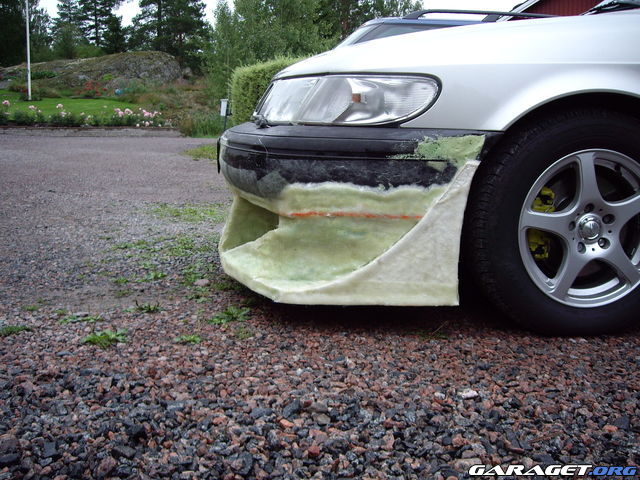

Här kommer bilderna jag lovade, fronten blev ca 10cm låg och de verkar fungera smile
https://www1.garaget.org/gallery/archive/36584/429306_3navly.jpg
Sådär blev grundformen ska de bara plastas lite till och spacklas sen är de bara lacken kvar smile
https://www1.garaget.org/gallery/archive/36584/429310_33mpu8.jpg
En liten bild från sidan också.

Då har man gjort lite på fronten igen då de går sakta nu men finns inte så mycket tid till de. Imorgon ska jag iaf. börja spackla lite grovt då jag har plastat klart allt idag. Har åkt en del med bilen nu och de verkar funka de har bara tagit i någon gång och de inte mycket så den håller... Så nu är de "bara" spacklandet kvar innan de blir lite lack hoppas att jag kan bli klar inom rimlig framtid iaf. vore kul om bilen ser lite vettig ut igen.
