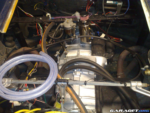

Catchtanken är monterad! smile
gick snabbt och smärtfritt
https://www1.garaget.org/gallery/archive/46819/569633_eiqqpk.jpg

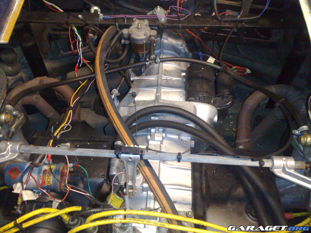

såhär ser spisen ut nu... måste snygga till all eldragning som tidigare ägare gjort halvkasst hmm
Den stora feta slangen som ligger från ena änden av motorn över växelådan är nuvarande vevhusventilation.
inte så snygg..förra ägaren ville bara ha bort ångorna från förgasarna.
https://www1.garaget.org/gallery/archive/46819/569634_w9y0t5.jpg

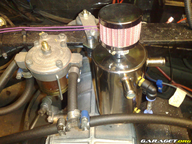

Catchtank monterad
Ni ser slangen jag fick med tanken tongue tror den e för klen..lär väll bli rätt varmt närmast motorn..
ska köpa värmebeständig slang sen.
https://www1.garaget.org/gallery/archive/46819/569638_6g45ir.jpg
Så sitter nivåröret synligt oxxå...undra hur man på bästa sätt täpper till ena röret in?
(har inget som leder in ventilationen in i motorn igen)
eller ska man kanske leda ner ett rör bort?
Tror ja kan fixxa snyggare avgasutblås trotts kylan iaf..så är väll nästa steg.
har ingen bild men idag är utblåsen av nån anledning på olika höjd..  tongue slarvigt svetsat..
så de måste ordnas me lite fetare utblås

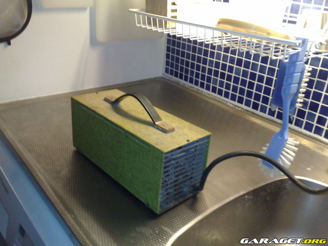

pisskallt ute och gamla kupévärmarn e paj..men farsan sa att de ev fanns en äldre på vinden.
Och ja de fanns det:
https://www1.garaget.org/gallery/archive/46819/572219_2eh3o8.jpg
Farsans gamla kupévärmare från 1975!
Fy fan snacka om kvalité på gamla prylar..
farsan köpte den iomed första bilen, en hundkoja. så efter över 30 år, varav minst 15 senaste på en vind startar den nästan dirkekt..efter ett par min snurra fläkten på riktigt bra!
Så nu hinner man käka så får vi se om de e varmt nog smile

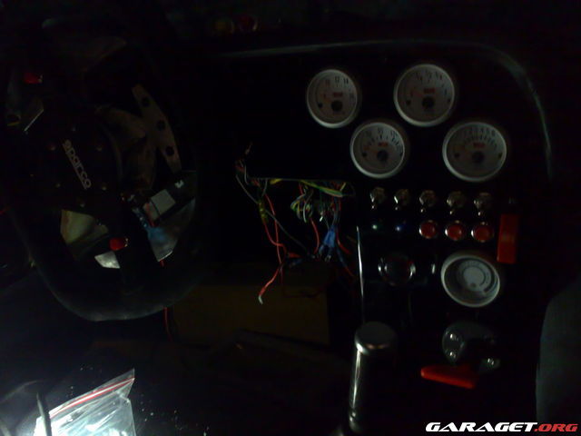

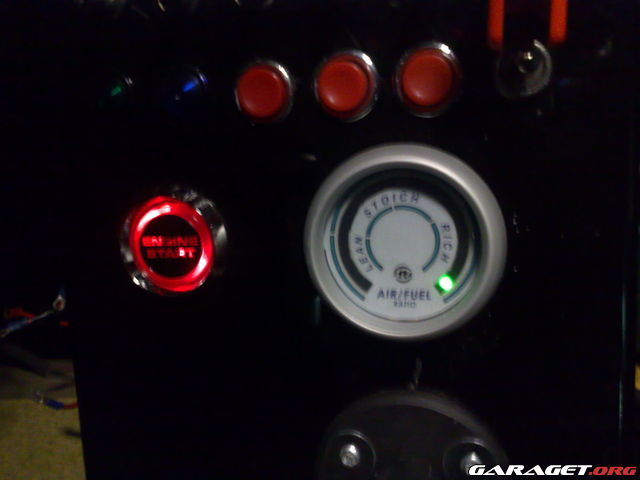

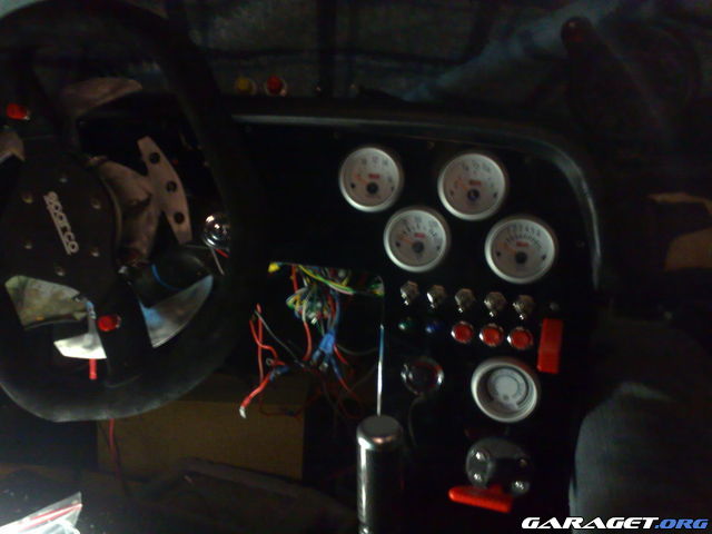

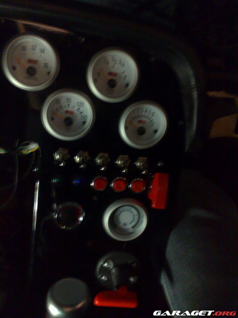

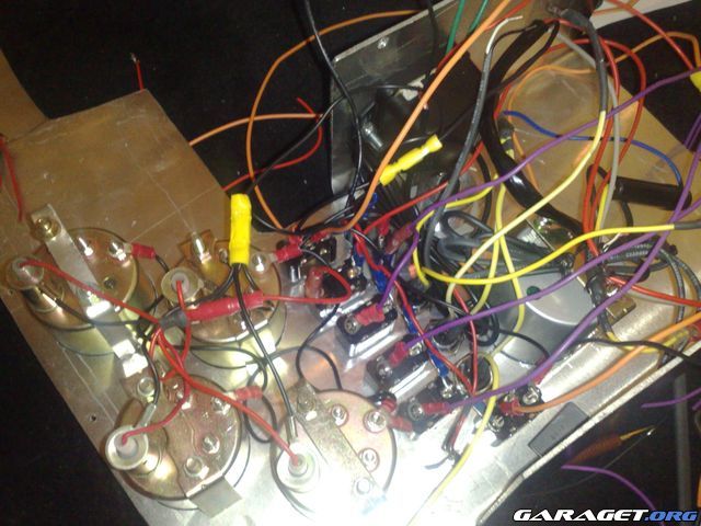

Blev ett par feta kablar som går från batteriet och fram till bakom brädan..där med en masterswitch som jag fick dit idag med.
https://www1.garaget.org/gallery/archive/46819/573550_bjaqju.jpg
https://www1.garaget.org/gallery/archive/46819/573551_8khfmb.jpg
https://www1.garaget.org/gallery/archive/46819/573552_l7kwge.jpg
https://www1.garaget.org/gallery/archive/46819/573553_ngq2rx.jpg
och dom två nya sakerna som inte satt i brädan innan renoveringen.
tycks`?

ser bra ut   me mätare å switchar

fan hon ser jö riktigt bra ut big_smile  blev ett lite ormbo där bakom men det kan man fixa

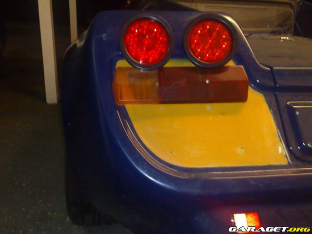

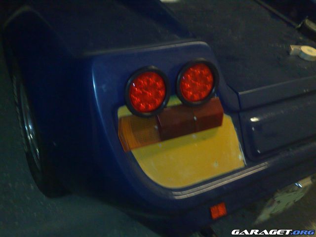

eftersom elen får ligga på hyllan ett ta tänkte jag börja kolla närmare på baklyktorna
beställde som sagt hem ett par led-lampor isf för corvettelamporna.
Va ute en snabbis i kylan och testade på ett ungefär hur jag vill ha dom:
https://www1.garaget.org/gallery/archive/46819/574958_43qf3x.jpg
https://www1.garaget.org/gallery/archive/46819/574959_skptvo.jpg
https://www1.garaget.org/gallery/archive/46819/574960_86wd3n.jpg
noter den EXtremt fula gula färgen och dom sunkiga baklyktorna tongue
förra ägaren satte på dom för att besiktiga med..
har svarta sånna här som ligger:
http://www.svenskavwkitcarregistret.se/All%20information/2008/can%20am%202.jpg
vet inte vad ni tycker men personligen tycker jag dom e tråkiga...
så därför tänkte jag gjuta in dessa nya runda så dom kommer lite innanför och inte ligger rakt mot den snea ytan utan ligger lodrätt lite innanför. (typ som corvette har)
Och sen funderar jag på att såga upp det gula området och ha svart galler där..likt reventon eller liknande.
och dessutom plasta om lite där regskylten ska sitta mellan..så det blir en plan yta.
fördelen med galler är att där bakom kan jag gömma blinkers..så är den lite mer laglig än att ha blinkade bromsljus. köpte dessa på biltema:
http://www.biltema.se/Archive%5CProduct_images%5C42%5CLarge%5C42-178_l.jpg
billigt..kvittar hur dom ser ut eftersom dom inte kommer synas
så nu blir det först och främst jakt på burkar eller liknande som kan användas som form när jag ska plasta

Det blir najs med blinkersen bakom gallret där tror jag faktiskt! men då får du har riktigt finmaskigt galler så att man inte riktigt ser rakt in!
