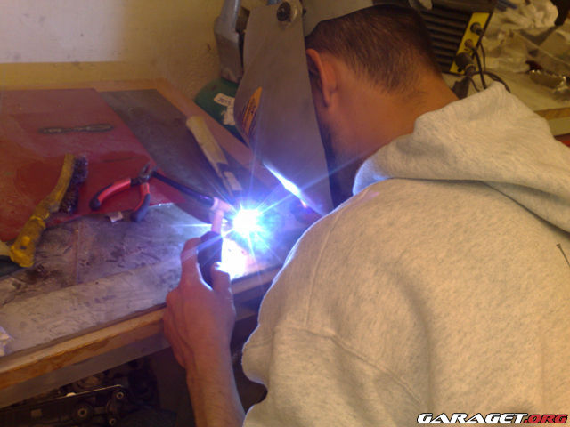

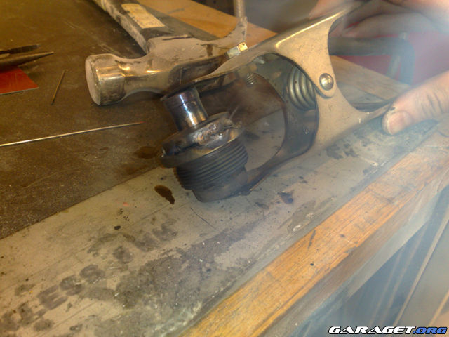

sprutis, aka marcus från kthracing hjälpte mig svarva en liten förlängning som skulle passa på nya vevhusventslangen
https://www1.garaget.org/gallery/archive/46819/633580_zzkcvk.jpg
så passar nysvarvade ihop med pluggen som sitter i motorn.
sen hjälpte även marcus med att svetsa ihop delarna:
https://www1.garaget.org/gallery/archive/46819/633582_828x8q.jpg
lyckades inte få org pluggen ren från oljerester så va inte lätt att få snygg svets

mkt oljerester kvar = svårt att svetsa + eld
https://www1.garaget.org/gallery/archive/46819/633585_mhrdqx.jpg
men marcus gla ändå tongue
https://www1.garaget.org/gallery/archive/46819/633586_gk1cuf.jpg
klar!
la på ett lager alufärg för att slippa rost..

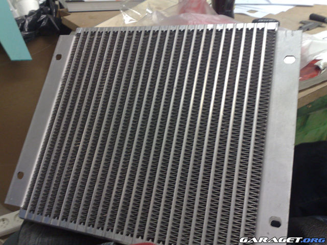

Jon, en annan snubbe på kthracing har fixxat en sjukt schysst grej:
https://www1.garaget.org/gallery/archive/46819/633587_jp8kan.jpg
ny oljekyl för hydralik från skogsmaskin
https://www1.garaget.org/gallery/archive/46819/633588_28sp3k.jpg
inte vanligt mönster. inte ens dom dyraste av märkes kylare för bilar har sånna här flänsar. dubbla vridna för oljan och vridna + optimerade för max kontaktyta för luften = bra skit! smile
https://www1.garaget.org/gallery/archive/46819/633589_529ikc.jpg
blir halva kylaren. ska dela med marcus som ska ha till sin supra. måste nog ändå ha termostat..kommer kanske bli för mkt annars.

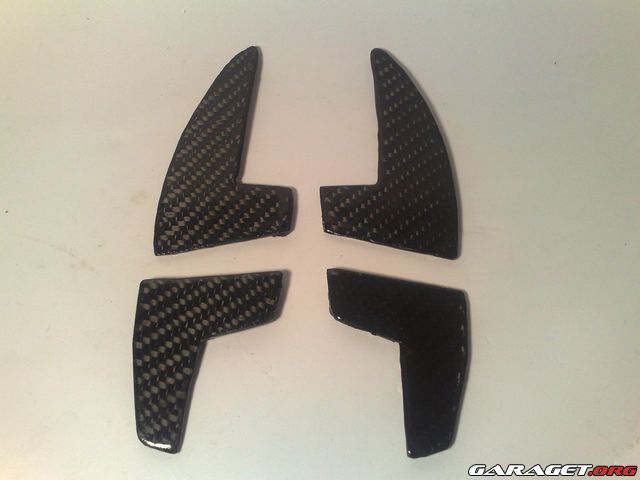

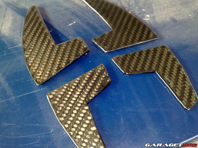

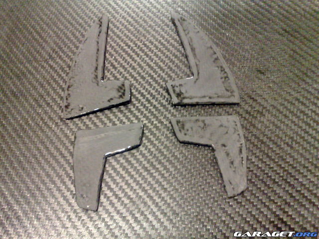

i och med navbytet så plockade jag av paddlarna som togs med till kthracinggaraget.
när vi gjuter kolfiber där så blir det alltid nån snutt epoxy kvar så tog ett par spillbitar och fixxade schysstare paddlar!
https://www1.garaget.org/gallery/archive/46819/643047_zm56yz.jpg
efter en slipning och sen mer epoxy
https://www1.garaget.org/gallery/archive/46819/643048_7rt0jt.jpg
slip...
https://www1.garaget.org/gallery/archive/46819/643049_71nvzu.jpg
med klarlack!
även kopplat in paddlarna elmässigt. dom satans specialreläerna jag behövde kosta 780 kr för två st tongue
usch! sjukt men nu funkar dom skitbra!
blir blinkers. ett tryck aktiverar resp sidas blinkers. och om man trycker på båda paddlarna så har man varningsblinkers wink

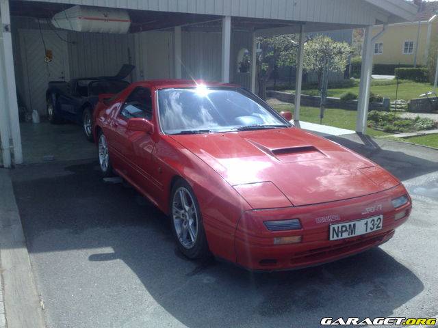

johns rx7a
riktigt najs i solen
https://www1.garaget.org/gallery/archive/46819/654160_7vz605.jpg
johns rx7a som ev är till salu wink
