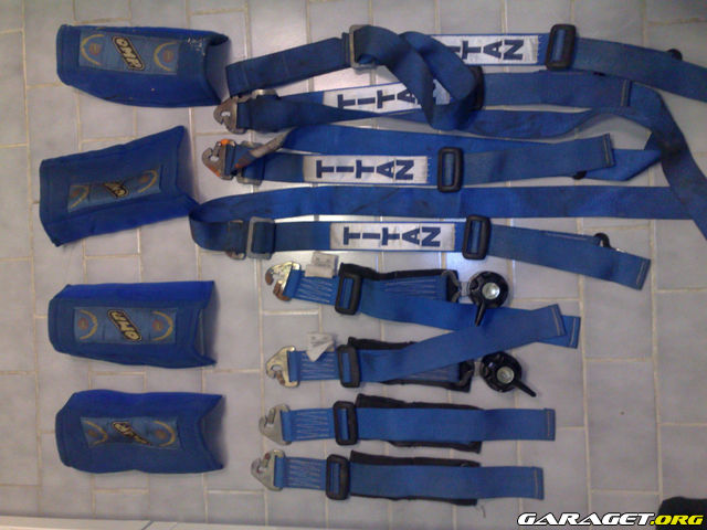

har fått hem bältena iaf smile

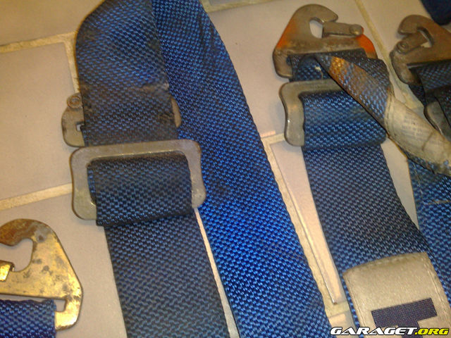

såhär skitiga va dom:
https://www1.garaget.org/gallery/archive/46819/494441_pqkxwf.jpg
riktigt skitiga alltså
https://www1.garaget.org/gallery/archive/46819/494443_fjgk3n.jpg
usch..
https://www1.garaget.org/gallery/archive/46819/494444_y5aka3.jpg

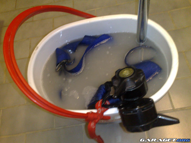

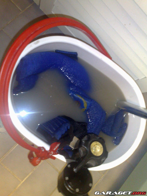

maskintvättmedel och ljummet vatten..fick stå en timma
https://www1.garaget.org/gallery/archive/46819/494445_h47wzt.jpg
rörde om i grytan då och då. Såhär såg de ut efter en tio min tongue
ska ta upp dom om en kvart...kan ta en bild så får vi se hur mkt renare dom e smile

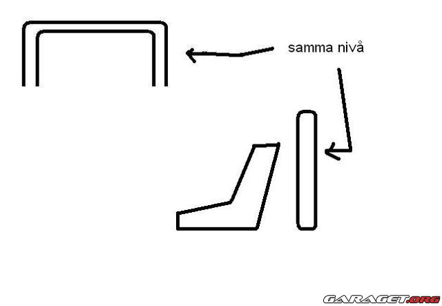

nån som har koll på hur ja kan fästa dom på ett säkert sätt??
har ju en båge bakom sätena som ser ut typ såhär:
https://www1.garaget.org/gallery/archive/46819/494468_s7lfoo.jpg
kam man spänna upp ett band mellan dom å sen sätta fast i de eller måste man svetsa?

Brukar man inte göra en ögla runt ett rör?

Blir nog till att svetsa ett fett stag mellan stålparna i bågen..tror de e säkrast.
kom på att ja måste ta ut stolarna och bygga om dom så bältena kan löpa genom stolen i axelhöjd.

Fan sicken skillnad det blev yikes Blir nog skit bra jocke ! big_smile jag hade med svetsat ett stag tongue menar har man 4 punkt så ska dom ju göra nån nytta med big_smile

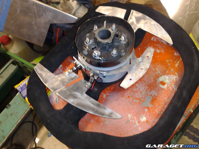

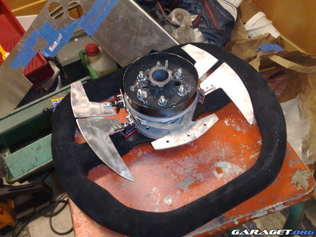

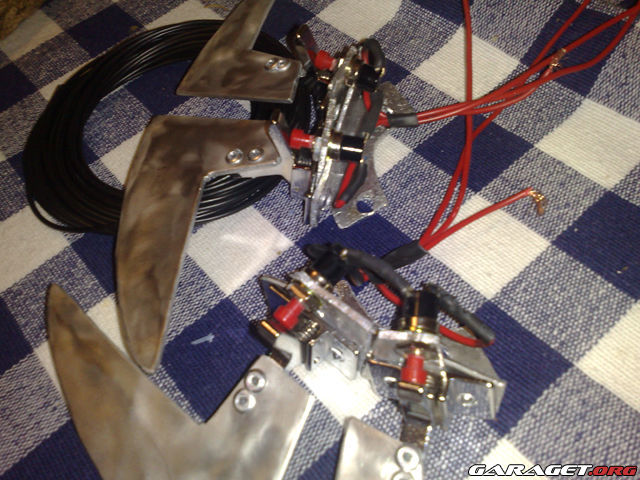

Halloj dags för en sen uppdatering...
kunde inte hålla mig...e ledig imorron så jobbade sen ikväll och har gjort en skithäftig grej..tänker dock inte berätta mer smile sparar det till imorron när den slutförs..blir roligare så wink
kan iofs bjuda på en bild iaf så kan ni fundera på vad det är!
https://www1.garaget.org/gallery/archive/46819/497352_4badpz.jpg
to be continued.... tomorrow... smile
gonatt...
619 Inlägg
7 november 2008
#133
Vad har du nu hittat på? Shit måsste jag vänta !?!? jaha då går jag väll och lägger mig så tiden går undan big_smile
1 010 Inlägg
7 november 2008
#134
Hehe nu ere klart! smile
tog en kväll och typ en dag men fan va najs de blev!

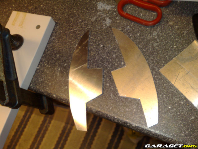

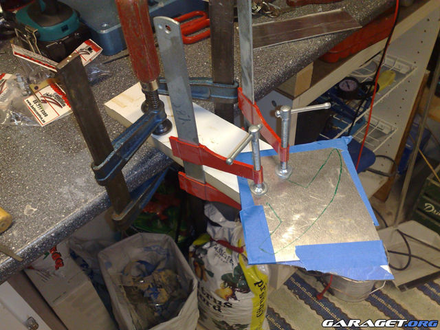

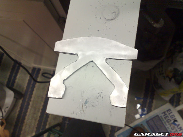

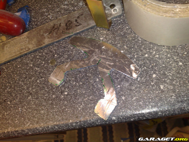

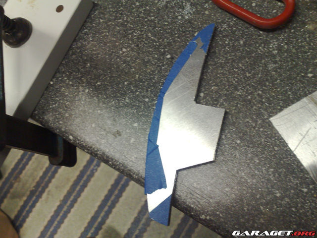

Okej börjar väll med gårdagens bilder:
https://www1.garaget.org/gallery/archive/46819/497660_sm4ywk.jpg

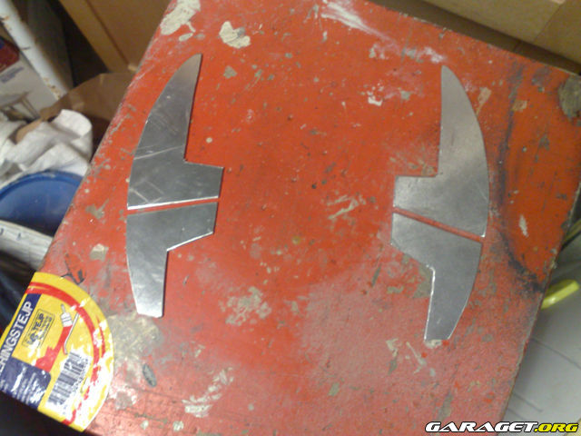

Liten mall i papper
https://www1.garaget.org/gallery/archive/46819/497662_u26tjm.jpg
För att enklare såga ut med sticksågen
https://www1.garaget.org/gallery/archive/46819/497663_wvvujd.jpg
ihoptejpat för två exakt lika stora
https://www1.garaget.org/gallery/archive/46819/497664_j1bnpv.jpg
https://www1.garaget.org/gallery/archive/46819/497666_dmokzg.jpg
Ska ju bli 4 st

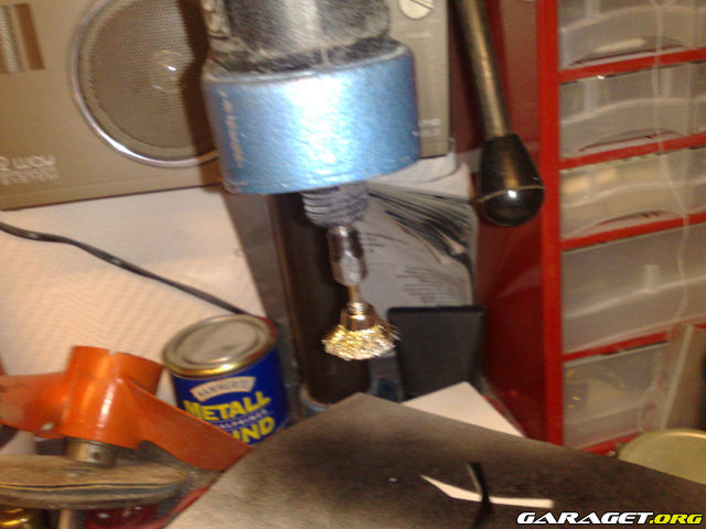

https://www1.garaget.org/gallery/archive/46819/497667_v4ff51.jpg
https://www1.garaget.org/gallery/archive/46819/497669_6w0bfz.jpg

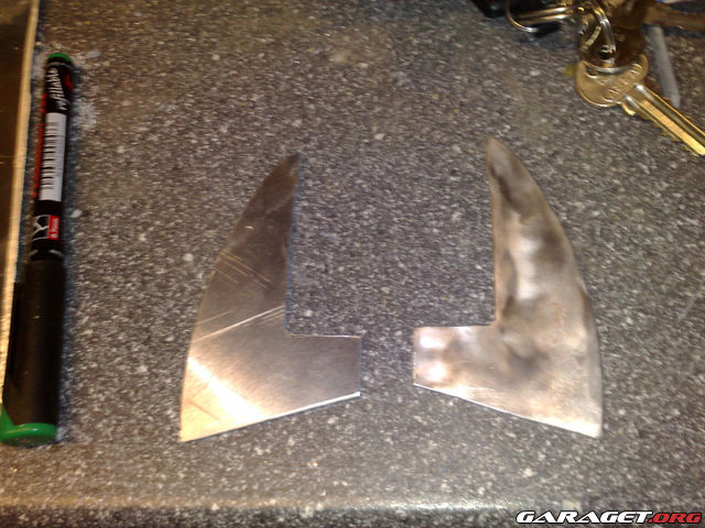

För att borsta metallen
https://www1.garaget.org/gallery/archive/46819/497671_51z5jh.jpg
Skillnad med borstad metall? smile
https://www1.garaget.org/gallery/archive/46819/497674_5rmzwa.jpg
Lite återfjärdrande grejs..
https://www1.garaget.org/gallery/archive/46819/497675_xtgzq2.jpg
Hmm va kan dehär va då?
https://www1.garaget.org/gallery/archive/46819/497676_d6xd7i.jpg
https://www1.garaget.org/gallery/archive/46819/497677_w0manc.jpg
Ni börjar fatta? smile
https://www1.garaget.org/gallery/archive/46819/497678_jlfu4f.jpg
https://www1.garaget.org/gallery/archive/46819/497679_ga6dsa.jpg
https://www1.garaget.org/gallery/archive/46819/497680_ona804.jpg

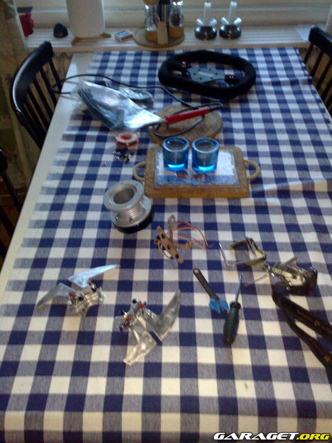

Det var så långt ja kom igår smile
Och så till dagens bilder:

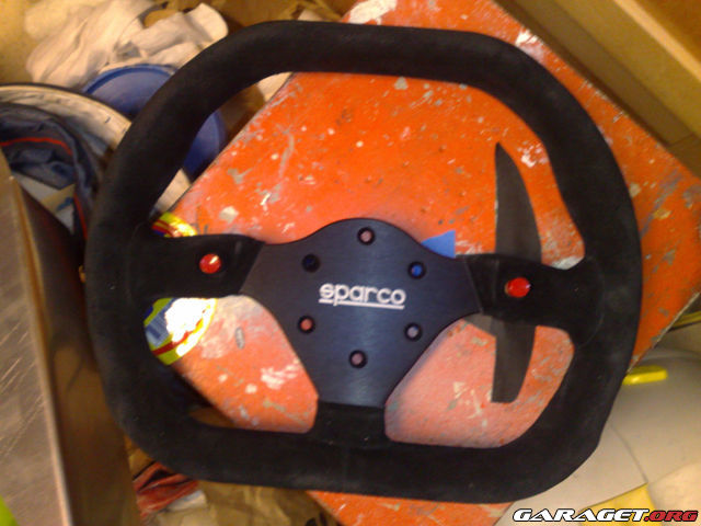

https://www1.garaget.org/gallery/archive/46819/497681_g6tc0r.jpg

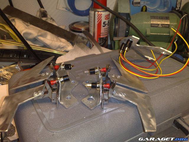

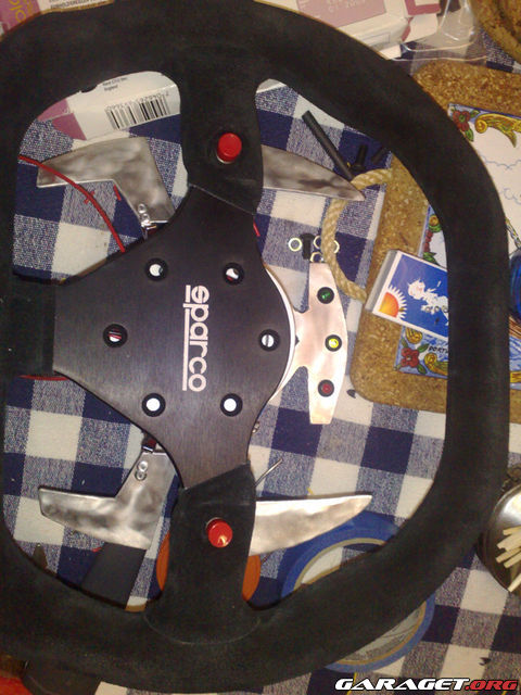

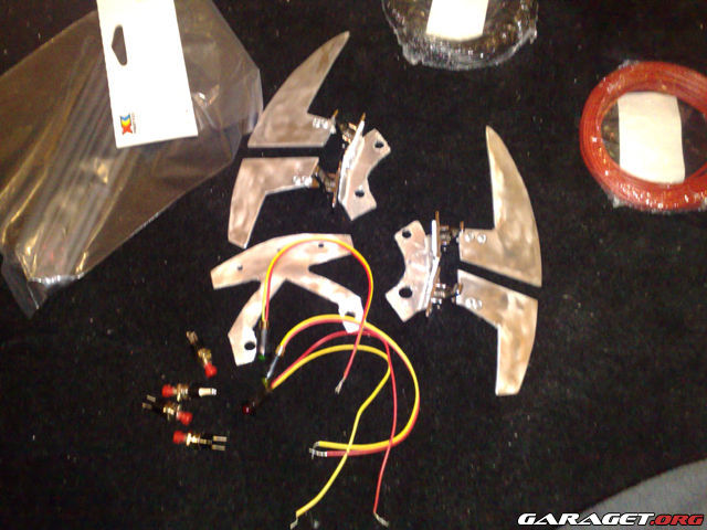

va å köpte lite grejs imorse
https://www1.garaget.org/gallery/archive/46819/497682_aezzpb.jpg

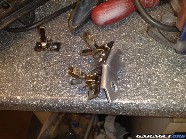

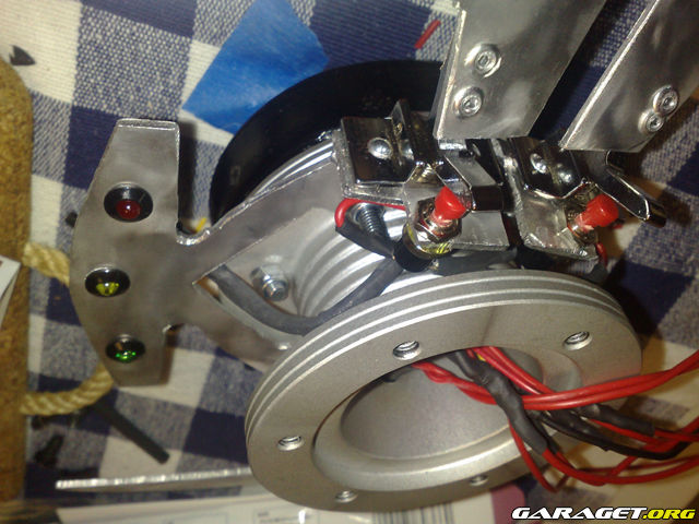

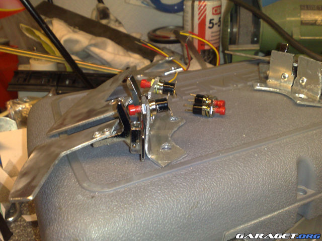

Brytare för paddlarna
https://www1.garaget.org/gallery/archive/46819/497683_uz1bnv.jpg
https://www1.garaget.org/gallery/archive/46819/497684_f64p37.jpg

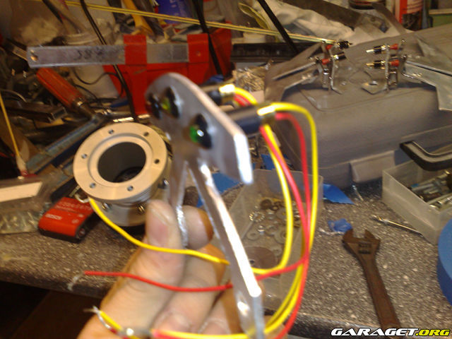

Ett par indikations leds.
https://www1.garaget.org/gallery/archive/46819/497685_ee4836.jpg
https://www1.garaget.org/gallery/archive/46819/497686_3ff204.jpg
https://www1.garaget.org/gallery/archive/46819/497688_b7fd9w.jpg

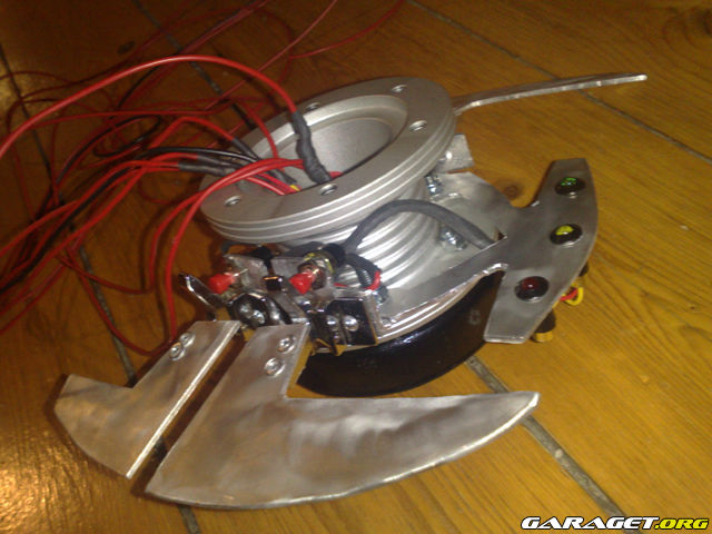

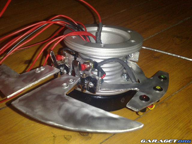

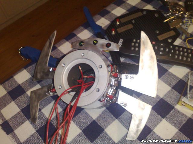

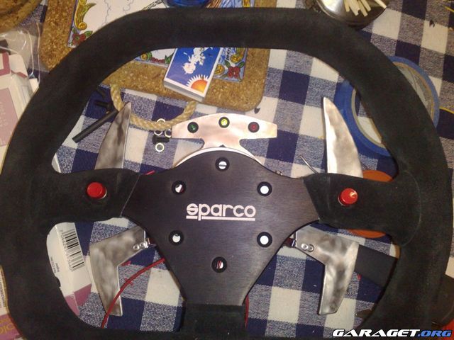

All lödning klar typ..
https://www1.garaget.org/gallery/archive/46819/497690_1ornjw.jpg
https://www1.garaget.org/gallery/archive/46819/497692_fb1u80.jpg
Blev ju bra dehär
https://www1.garaget.org/gallery/archive/46819/497693_2f02ut.jpg
Ligger perfekt i avstånd från fingrarna smile
https://www1.garaget.org/gallery/archive/46819/497695_2919m1.jpg
Och såhär blev leds:en från grön, gul till röd.
Vad allt kommer användas till återstår för er att se smile
Sätter nog in allt imorron
och förhoppningsvis samtidigt instrumentbrädan.

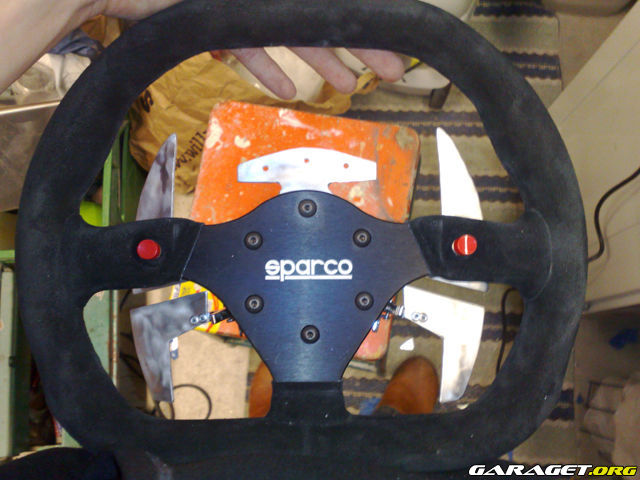

1 010 Inlägg
7 november 2008
#135

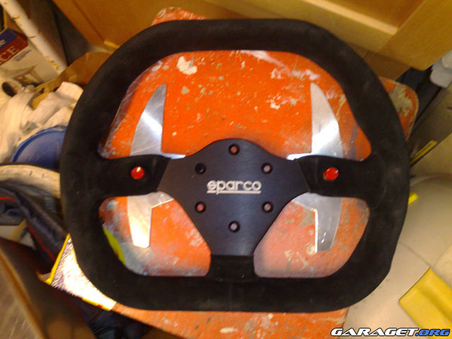

Bilden me klar produkt e ju sne tongue
såhär ska de va:
https://www1.garaget.org/gallery/archive/46819/497705_z3rt46.jpg
Withlimb
210 Inlägg
7 november 2008
#136
Grymt hantverk!
Blir ju skitfrän när den är klar big_smile

Ser riktigt snyggt ut!
Antar att dem skall vara till blinkers och spolare/torkare
men vad kommer lamporna vara till? smile
