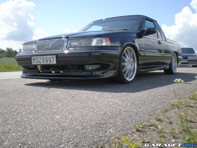

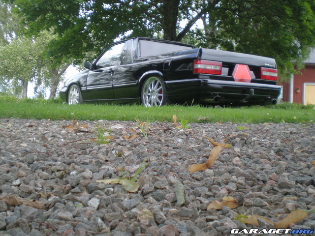

Jag har en kompis som har en rätt fet turbotraktor
https://www1.garaget.org/gallery/archive/49646/423841_8bnfib.jpg
https://www1.garaget.org/gallery/archive/49646/423843_flp4vt.jpg
