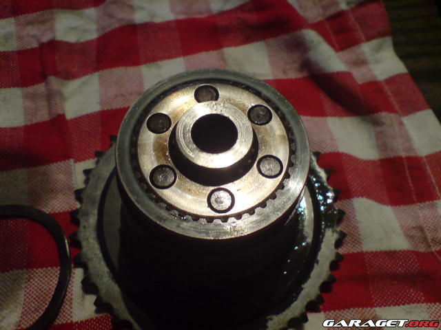

Jag öppnade klumpen på insugskammen, hittade en dålig gummi packning som blivit hård som plast och inte hade nån funktion längre.
https://www1.garaget.org/gallery/archive/42155/425874_0yvjod.jpg
Denna klump jag menar tror den kallas för NVCS
var noga med att markera delarna innan du plockar isär, kanske ej behövs , men det gjorde jag som säkerhet

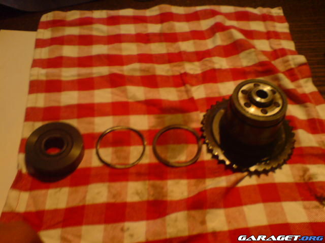

https://www1.garaget.org/gallery/archive/42155/425881_8m9iig.jpg
Så här såg det ut när jag tog bort locket.
*1ST Gummipackning
*1ST Metallring som har en fjäder funktion

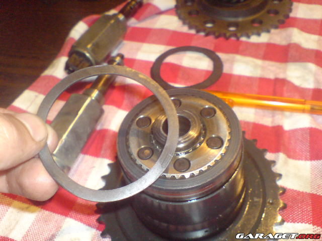

https://www1.garaget.org/gallery/archive/42155/425885_38f41g.jpg
Här på yttre ringen satt gummi packningen samt var hård och inte hade nån funktion längre och hade glidit lite på sidan
https://www1.garaget.org/gallery/archive/42155/425901_vzojoq.jpg
Här är den dåliga gummi packningen

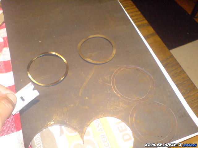

https://www1.garaget.org/gallery/archive/42155/425899_avb7b7.jpg

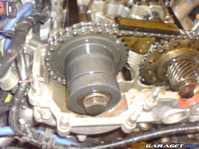

Här sitter jag och skär nya gummi packningar, tror orginal packningen är på 1,5mm fick bara tag på 1mm så det jag gjorde att jag la en 1mmgummi ring först sen metallring och sen yttligare 1mm gummi ring ,
ska montera detta imorn på bilen och kolla om jag lyckades åtgärda felet,  nu e det bara hoppas på att det inte är svårare än så här att åtgärda felet.

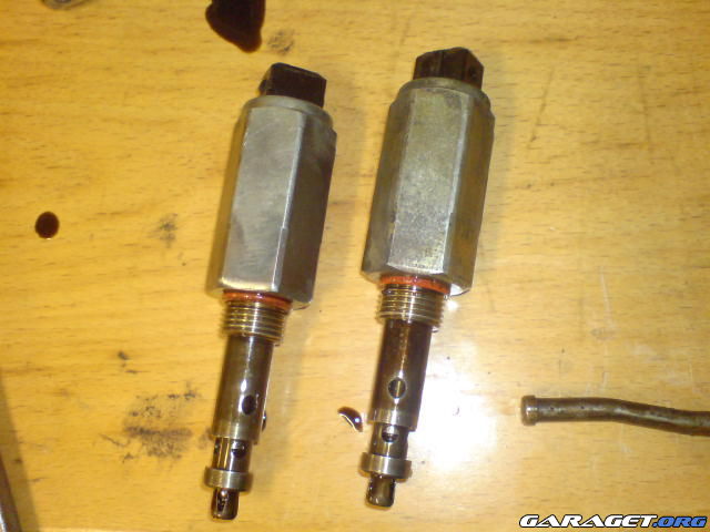

https://www1.garaget.org/gallery/archive/42155/425904_uei9cs.jpg
här har jag en bild på 2st magnetventilen, det är denna man ska koppla bort så om ljudet försvinner så har ni hittat felet tongue

10 augusti 2008
Nu har jag vart ute o testat och det funkar somd et ska igen tongue
