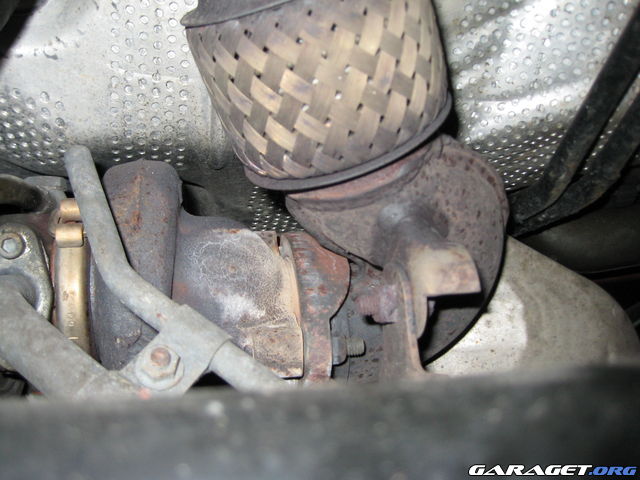

23 augusti 2008
Jag har alltså rak anslutning?
Tog ett foto så får ni som kan bedömma smile
https://www1.garaget.org/gallery/archive/64707/440061_yttg5y.jpg

Reservdansk
6 271 Inlägg
24 augusti 2008
Ja, det är den raka anslutningen, original på 850 T5.
