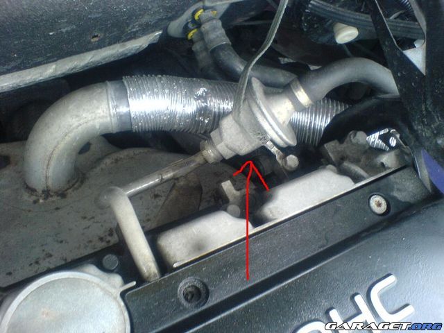

Tjena..  tänkte höra lite om min volvo 850 2,5 SE. Årsm. 95
tänkte bara höra med nån som vet lite mer om vad det är för något som är på bilden. Varför den sitter där och vad den gör.. och också vad som kan hända om man kör utan "pumpen" , som går från "grejen på bilden" via en slang... nån slags sug/blås pump... Och när jag endå är i farten och frågar så har jag en till. När jag ger full gas direkt så hackar motorn (händer bara ibland och oftast när motorn är varm) .. precis som om det är nått fel med luft/bensin blandningen.. men kan de bero på något annat? En sak till.. finns det nån typ av "sprängskiss" på olika delar i motorn. vad de heter och vad de är till för? En lathund satt säga ^^ för en tj0ckskalle som jag. Tack på förhand.
https://www1.garaget.org/gallery/archive/83964/426829_vebc3z.jpg

Den där grejjen tillhöt vevhusventilationen och bör således sitta kvar.
Ang. hackningarna så skulel jag satsa på ett nytt soppafilter, 850 är bra känsliga på det.
Sprängskiss som sådan går kanske att få tag i, men inte med nån direkt förklaraing på vad de o0lika delarna är till för / gör.
