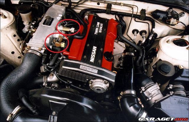

någon som vet vad det är för givare på insuget (vad dom är till för)
Jag har provar koppla bort alla givare vid insuget och bilen går likadant ändå??
skulle du kunna ta en bild?
vet inte vad du menar

https://www1.garaget.org/gallery/archive/11983/431866_qgrqcw.jpg
nån som vet vad detta är för något??

Rille_745 skrev:
http://www1.garaget.org/gallery/archive/11983/431866_qgrqcw.jpg
Ingen som vet vad detta är??

Det är kontaktstycken till tomgångsmotorn.
AAC ventilen längst ner och den andra sitter i samma hus, den påverkar också tomgången.
sitter inte tomgångsventilen under spjället?
