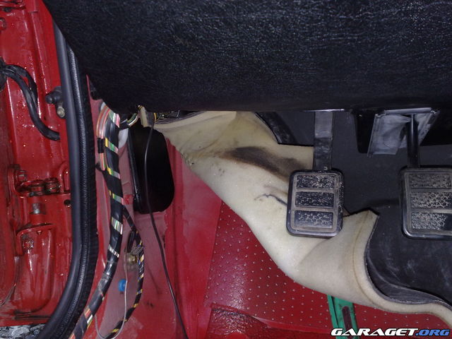

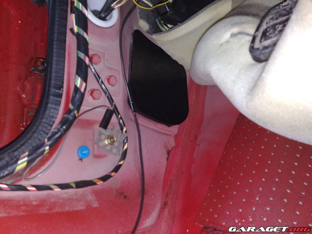

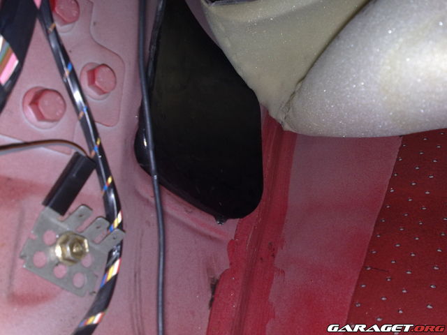

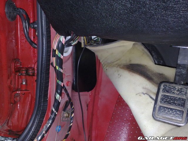

Tja igen.
Nu har jag lokaliserat läckan. det kommer ifrån någon grej vänster om kopplingen mot plåten. Jag har ingen aning vad det är för en sak men den har en gummi packing mot plåten.
https://www1.garaget.org/gallery/archive/76289/438644_h7ww26.jpg
bild 1
https://www1.garaget.org/gallery/archive/76289/438648_1a8ufq.jpg
bild 2
https://www1.garaget.org/gallery/archive/76289/438649_qce5g9.jpg
bild 3
https://www1.garaget.org/gallery/archive/76289/438651_0qcns5.jpg
bild 4
