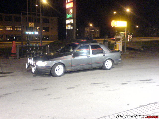

Jag har kapat flera Sierra.
2.5 varv fram, 1.75-2 bak blir lagom.. det går mer om man vill.
Då ser de ut såhär (2 varv bak)
https://www1.garaget.org/gallery/archive/2637/371065_3ws2sk.jpg

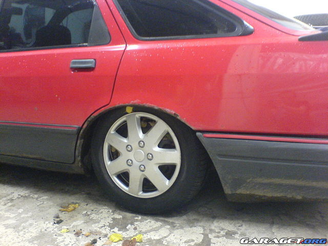

Sänker man 3.5 varv bak blir de såhär:
https://www1.garaget.org/gallery/archive/2637/371064_sfr0uw.jpg
Och det gick fkt att köra med.. men bara på nylagd asfalt! smile Minsta gupp så slog bakaxeln i marken.
Förbered dig på att det är stans skitjobb att kapa fjädrarna bak, verkligen skitknöligt. Massa kofotar och små fjäderklämmor krävs tongue

Ojojoj det har var kul att se smile tack så mycket.. blir nog till att göra som den övrebilden smile
