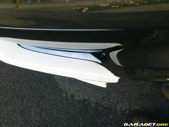

nu va det så att jag beställde en front för ett tag sedan och den kom hem hel och ren.. men vid provmonteringen så framkom det att den var ca 15mm för bred ute i kanterna mot däcken..
https://www1.garaget.org/gallery/archive/74437/427128_bae0vl.jpg
om man nu sätter fronten rätt på ena sidan så ser det ut såhär på den andra sidan..
hur göra...???? kapa isär fronten i mitten och ta bort ca 15mm och sedan lägga glasfiberväv och polyester på insidan och glasfiberspackel & finspackel på utsidan? eller ska man försöka böjja in den och sedan förstärka på insidan?

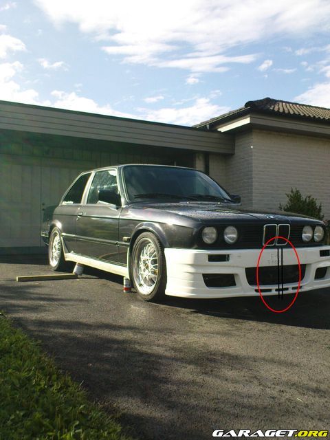

här är lite bilder på hur den ser ut
https://www1.garaget.org/gallery/archive/74437/427132_39t2yx.jpg
så ser fronten ut.
https://www1.garaget.org/gallery/archive/74437/427133_42hqpx.jpg
ska man kapa isär den som på bilden? kom gärna med förslag!smile

jag har sett nån annan som hade samma prob som dig o han kapa den i mitten som du tänkt..

Tycker det är synd om du väljer att kapa den i mitten, då blir hålet i mitten (i nederkant) inte symetriskt med dom två andra hålen.
Du kan även göra "jack" på de ställen som hindrar dig från att böja in sidorna. Och sen när det är fixerad lägga glasfiber och polyester på insidan så att formen blir permanent.
Finns massa sätt att göra det på, men jag kan inte förklara allt i text. smile
Min front var ungefär som din...fast 3 gånger värre.
Mvh. David.

Om du centrerar den först och sen pressar in det som blir kvar på båda sidorna. eller är den för hård för de?

Centrera den, böj den och skruva dit den, sen värmer du försiktigt med varmluftspistol där det spänner i böjningarna.

tack för svaren=)  jo fronten är så pass mjuk så den går att böjja in till rätt läge.. dock så känns det som om de på något sätt kommer spricka osv. men om man nu gör så som torlejf sa att man gör jack så den böjjs lätt och sedan plastar med glasfiberväv och polyester på insidan så kanske detta kan gå vägen.smile

Kapa ur ett par småkilar i svängen mellan fronten och sidorna så den böjs lättare, limma/plasta ihop. Montera. Så skulle jag ha gjort. Då slipper du eventuella spänningar som du kan få om du bara böjer och skruvar fast.

okey tack för hjälpen med det svaret=) du pressade altså bara in fronten till rät läge och sen hade du fästena som höll den på plats?
problemet med min bil är att jag inte har några stabila fästen till fronten.. inga skenor eller så.. så ja få bygga eget. så för att få bäst passform så får jag nog ändå kapa lite,,;/

ja hade kapat den på mitten som du sj sa, och struntat i hålen...
