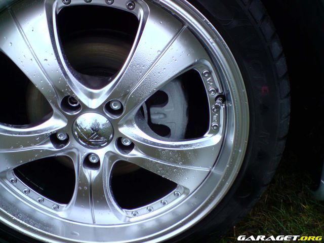

dåligt bild då jag inte laddade upp några bilder från själva målningen men så blev det iaf https://www1.garaget.org/gallery/archive/4671/large/455333_9gfzdr.jpg
och som ni ser sa va byglarna helt nya som dom blev perfekta...

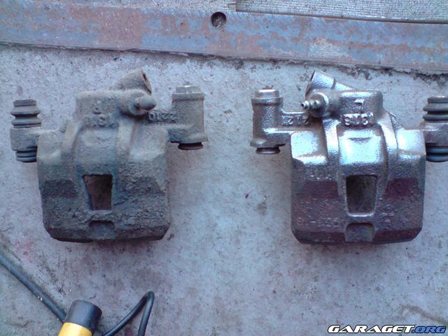

Ser dina bromok ut som på bilden till vänster? Använd en stålborste och borrmaskin så blir det kanon.
(bromsoket till höger är nästan färdigt, ca 15min jobb

Du sätter en rondellborste(stålborste) på borrmaskinen.
För du vill inte borsta allt det för hand det kan jag lova.
Svart brun gul grå eller lila spelar ingen roll. Ta den färgen du vill ha.
Var noga med att pensla på färgen väldigt tunt första lagret. Precis så att det färgen täcker.
Tar du för mycket färg ökar torktiden rätt rejält.
