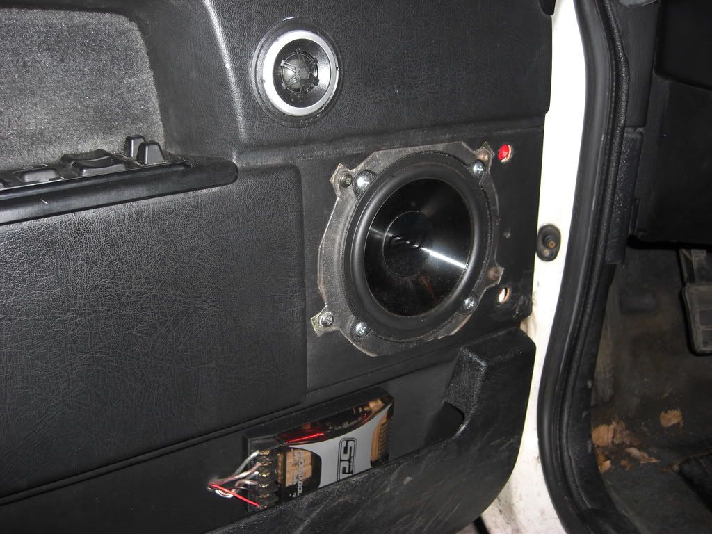

Jag har stoppat in ett "kit" i min 945a
mina högtalare e nog 10cm djup på hyffsat stora magneter
jag tog en hand slägga å bankade på relativt mkt så magneterna gick in
sen ang dina diskanter låt org sitta kvar för dem e ganska bra faktiskt smile
på ett kit så ska diskanterna spela på samma håll som mellanregistret gör
kolla hur jag gjort på bilden där ser du även hur jag satt mitt delningsfilter

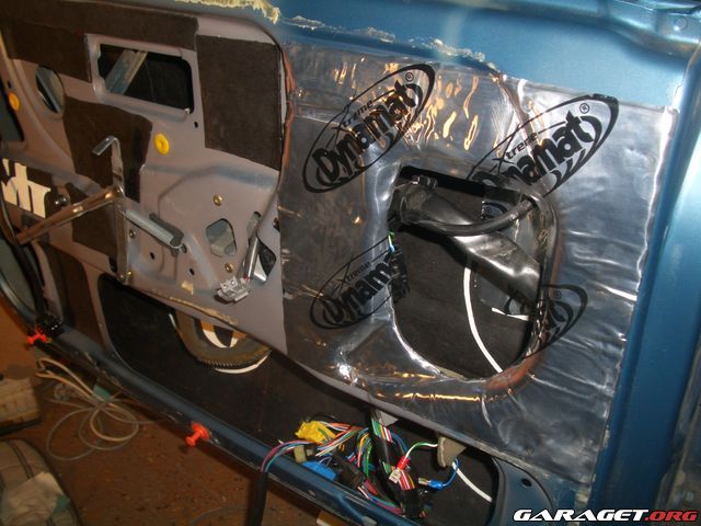

Såhär har jag gjort i framdörrarna:
Kapade hålet större, 1cm runt om.
