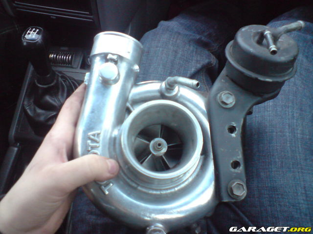

Tjenare! Har 2 st anslutningar på min wastegateklocka, dom sitter på höjd med varandra, är det för att ställa olika laddtryck bara genom att flytta slangen eller är det något annat special? Om man nu väljer att sätta slangen på den ena anslutningen ska man plugga den andra antar jag?

sitter de på var sin sida om membranet är den ena tänkt för mottryck, har du bild?

Denhär typen antar jag. Det är väl till för att få ett stabilare laddtryck?

OM det nu är uttag för att använda mottryck så skall den övre anslutningen kopplas in till tryck för att wg-ventilen inte ska smygöppna utan hållas stängd tills önskat ladd uppnåtts!

Har så på min med undrar oxå lite hur det ska sitta.. den övre(YTTRE) ska ju till komp.huset och den undre behöver man inte andvända om man inte ska ha pysventil, sa dom på turbobanditen när jag prata med dom,,,,,  men om man ska andvända pysventil, så ska man ha den på den undre.(INNRE) men var ska den övre gå om man andvänder pysventil.

Man kan reglera på två olika sätt. Ett blir fail-safe, det andra inte. Rita och tänk en stund.

Fail safe betyder antagligen något så enkelt som felsäkert.. Båda slangarna ska antagligen anslutas till tryck, den övre slangen är den som styr när wastegaten ska öppna och den undra är mottrycket, alltså ska man koppla en pysventil på den undre för att trycket på den övre anslutningen (över membranet) ska övervinna mottrycket som sitter under membranet... Men om man inte ska andvända pysventil, ska man då plugga den undre anslutningen för att det inte ska läcka ut luft där när wastegaten öppnar? eller går aldrig membranet så långt ner?

den övre är mottryck (om det är som på alla extrena wg´s då fjädern trycker membranet nedåt) mottrycket +fjäderkonstanten skall alltså hålla emot avgastrycket, pysventilen styr du mottrycket med!
i mitt fall (bilden nedan) så ser du att min magnetventil styrd av nira sprutet stänger mottrycket vid önskat ladd så att laddtrycket + fjädern öppnar wg-ventil, hoppas det klarnar nu!

Det är ingen extern wastegate.. det är bara själva "klockan" till den interna wastegaten.. och då måste det bli tvärtom emot vad ni säger annars blir det felaktig funktion på grejerna.. Alltså den övre är tryck och den undre är mottryck.

ok, så wg-klockan skjuver stången? isåfall stämmer det, bara att kolla manuellt när du ännu inte monterat detn wink

precis, den skjuter stången, smile

Hej har oxå två ingångar men sitter igämte varandra!!
varför??
ska man plugga den ena??
