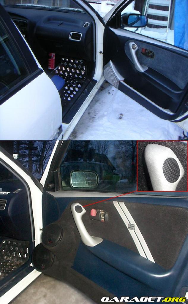

Jag har byggt om dörrsidorna i min primera. dock en primera p10 men är i stort sett väldigt lika.
En före efterbild.
https://www1.garaget.org/archive/7/6179/6086/large_6086-169816.jpg
Kör dls i dörrarna, trevägs. Delningsfilter osv gömt inuti dörrarna. Samt nya grövre kablar dragna o kopplade till slutsteg. Diskanterna monterade i backspegelkåpan.
I hatthyllan kör med RF högtalare. I originalhålen. Det är framsystem som ger ljudbilden. Även en JBL baslåda, kopplad till  ett eget slutsteg givetvis.
Instämmer med Evil, Finns ingen logik i att bomba änden på bilen med ljud om man inte har ett framsystem som kan möta upp.
Prio ett, framsystem! Sen lite bättre högtalare bak. Sen en baslåda som kompletterar alltsammans för bättre djup i basen.
Byggdes för ett par år sen o spelar lika bra ännu.
Edit: Allt numera urplockat.
MVH Janken
