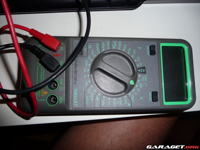

hehe okej:P Den heeter Wavetek DM25XT ska försöka mig på att lägga upp en bild

https://www1.garaget.org/gallery/archive/105565/637496_7v357f.jpg

Den ska vara inställd på DC V (20 v)
Sen ska du ta och hålla en den svarta kabeln på minus o den röda kabeln till plus på batteriet.
EDIT
Knappen uppe till höger ska stå på DC
Senast redigerat av Aerocombi (26 april 2009)

tack
