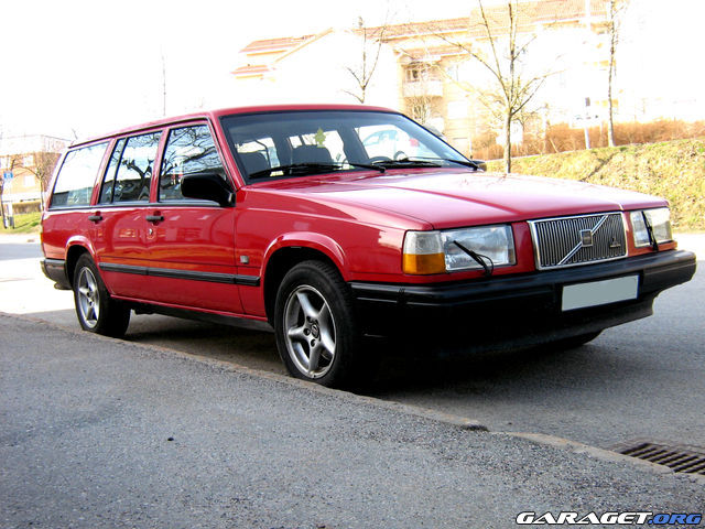

Igår polerade jag en röd volvo kombi åt en vän den var vit i lacken. Han sa själv att det var helt sjukt att den gick att rädda så bra.
körde med detta medel:
Extreme Nano-Tech Cleaner - Turtle Wax
Överdosera inte mycket drygt medel blir bara jobbigt att torka av. Går även att köra med blöta trissor och ta upp nästan allt med för lättare avtorkning
https://www1.garaget.org/gallery/archive/24718/620586_66vame.jpg
https://www1.garaget.org/gallery/archive/24718/620588_2xcn1i.jpg

jorre83 skrev:
så kul att se resultatet men oj vad tungt och segt att få fram den ytan
Ja, det är myyycket jobb. Men värt varenda sekund när man är klar smile
