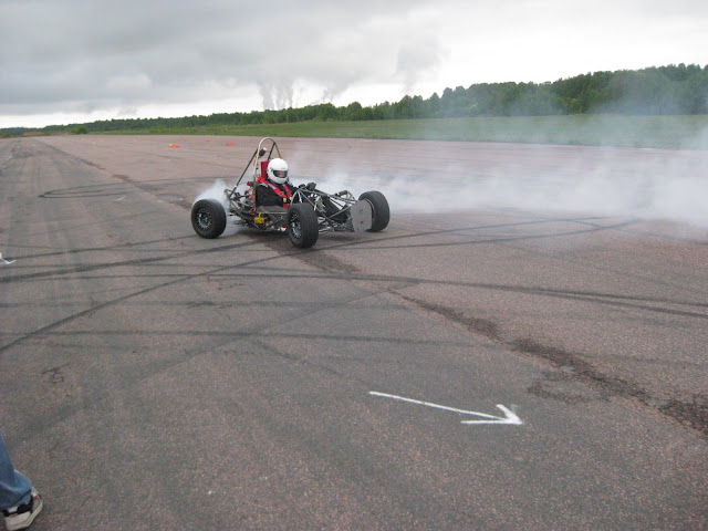

På torsdag 4/6 kl 14:00 kommer vi utanför karlstad universitets bibliotek visa upp vår formulabil med Yamaha R6 motor. Den kommer startas upp och köras lite med sen kommer det berättas lite kring byggnationen samt en filmvisning ifrån bygget och testkörningar vi gjort.
Det kommer vara rullande schema fram till 16:45 då alla är välkommna.
Snabbfakta:

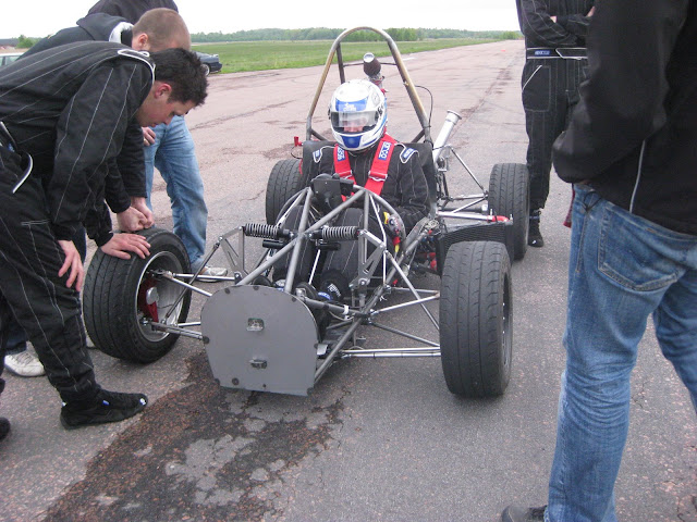

Motor/drivlina: Yamaha R6 2003 med bortplockade växlar, portad topp (Erland Cox), egentillverkat insug med koniska trattar och fullradie, Plenum utskrivet i plast ifrån cad model, Egentliverkat grenrör samt titanljuddämpare torsendiff ifrån audi quatro (mittdiff) med egentillverkat hus och vagga m.m.
Chassie/ Kaross: Chassie totalvikt= 41kg , Helt egentillverkat, Uppbyggt utifrån cadmodel vi själva gjort, Kaross med 2000h arbete på med färgkombination och utformning likt Kenny bräcks bil i miniatyr
Hjulupphängning: Utväxlad fjädring med hjälp av vippor, egentillverkade spindlar samt liktjockingar till drivningen, Egentillverkade A-armar, Egentillverkad krängningshämmare m.m.
