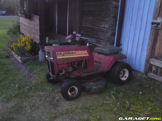

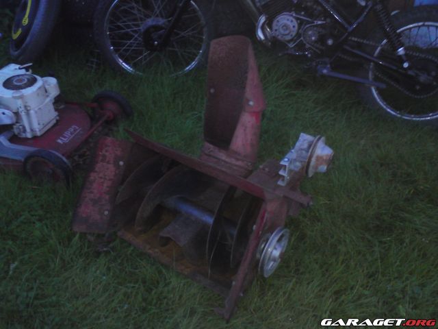

Tar hand om en gammal murray trädgårdstraktor åt svärfar. Fick med en del roliga grejer som både skall sitta på den och egentligen inte. Där bland en "Snöslunge modul" som jag mer än gärna vill montera för att slippa skotta gården i vinter.
Visst låter det simpelt? egentligen inte... mitt problem är att motorn (en b&s 11hk) har lodrätt axel. Medans snöslungan behöver en vågrätt. Har många funderingar på hur detta ska funka men inga som jag tror håller i längden. en sak vore ju en snäckväxel men det vart helt plötsligt dyrt. Sitter just nu och skissar på hur jag kan göra detta möjligt med remskivor. Får se hur det slutar! Men hjälp mottages gärna!
här är en bild på traktorn:
https://www1.garaget.org/gallery/archive/64482/736543_0a5tpa.jpg
brumm big_smile
och här är en på slungan:
https://www1.garaget.org/gallery/archive/64482/736547_9hdjb4.jpg
slungan

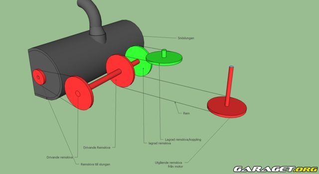

EDIT: gjorde en snabb skiss på hur jag hade kunnat göra... Tror ni det funkar?
https://www1.garaget.org/gallery/archive/64482/736572_d1xaib.jpg
Bilden bör ses i fullstorlek.

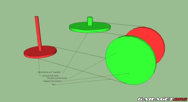

de röda "skivorna" är drivande. de gröna är kullagrade och driver bara med.
https://www1.garaget.org/gallery/archive/64482/736685_26u46u.jpg
avancerat!

det va en komplicerat lösning.
Det räcker med en bra kilrem, den klarar av att överföra kraft i vinkel.
Dock så är det bäst att axlarna sitter en bit ifrån så att remmen inte skaver sönder.
Expert är man när man har lärt sig så mkt att man kan erkänna att man kan ha fel och är öppen för att lära sig nåt nytt.

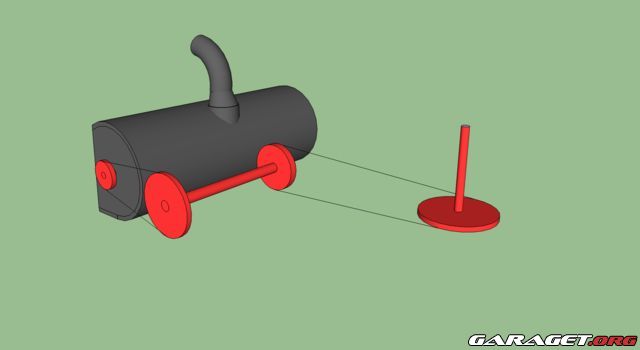

fan va simpelt. det har ja inte ens tänkt på! Kanske räcker med 2 skivor alltså. men vad menar du med "bra" kilrem då? kvalite?
EDIT: är det då så här du menar? Då lär jag placera "kopplingen" mellan de sista remskivorna.
https://www1.garaget.org/gallery/archive/64482/736726_b0juqu.jpg
så här ?

Skulle fungera med en vinkelväxel också.
Men min rekommendation är att byta drivningens remskivor. wink Brorsan fick upp sin klippare (exakt sån med 11hp) i 90km/h. wink

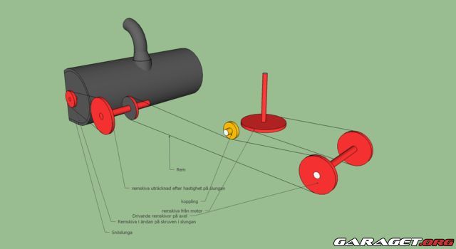

EDIT:
tror mig ha hittat den bästa lösningen nu:
https://www1.garaget.org/gallery/archive/64482/737239_xoobn8.jpg
nu jävlar tror jag att jag har lösningen!
