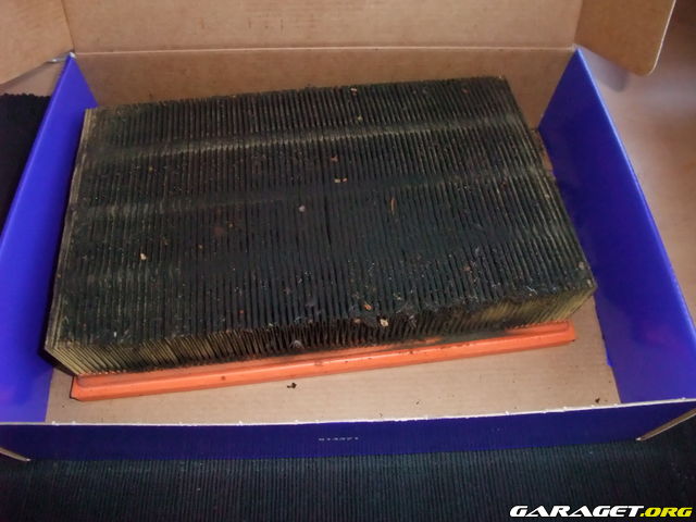

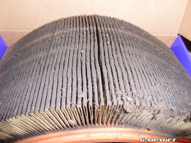

Var ute och körde i veckan och tyckte bilen kändes lite "slö" inte som vanligt. Så tänkte jag skulle kolla luftfiltret och får se detta!
Filtret ska vara bytt i januari i år eller 1300mil sedan på Volvo verkstad i enlighet med serviceplanen.
Brukar luftfiltret se ut så här efter så lite tid? eller har de struntat i att byta de på förra servicen? Bilen i fråga är en Volvo s40N 2.0D.

Den är ju ganska skitig:)
Svårt att säga, beror på var ditt luftintag sitter och i vilken omgivning du kör: kör man mycket motorväg brukar filtret hålla längre. Små grusvägar t ex, då blir det igensatt fort av damm och sand. Mycket stadskörning blir väl nånstans mitt emellan.

Vet inte vart bilen har gått då jag nyligen köpt den. Men de luftfilter jag plockat bort tidigare har aldrig varit i närheten av detta inte ens gamla 240is som knappast blivit servade med någon ordning.

Du ska ju inte sätta tillbaka det iaf.. sätt dit ett nytt.. och kolla efter ett tag hur de ser ut smile  när man ser detta så ska ja själv ut och kolla mitt filter imorn..

Klara inte å säga om det e nytt som det skulle vart eller inte. Men vissa S40n leder in vevhusventilationen i luftfilterboxen (Idiot patent om du frågar mig) å på dom bilarna brukar filtret se helt jävligt ut ungerfär som ditt gør men det e ju klart det e när jag byter dom vid riktig intervall.
Om vevhusventen blir inledd i luftfilterboxen så skall det sitta ett litet blått skummgummi filter i botten på boxen. Detta e viktigt att det sitter där. Det skall även bytas samtidigt som luftfiltrte.
Kan ju hända att han som hade bilen innan dig hade ett sportfilter monterat vid service tillfället som han då inte ville ha bytt å sedan har monterat tillbaks det gamla sketna filtet innan du fick bilen. Bara en tanke
Skulle nog tro egentligen att det inte har bliivt bytt men det e ju inget jag kan säga säkert

Såg nu att din bil inte leder in vevhusventen i luftfilter boxen.
Men den tar luften inneifrån hjulhuste i en større box som sitter där kan tänkas att det e nått som inte e tätt så den drar in stora mängder skit där.
Har du kvitto på servicen eller e det bara en stämpel i boken det skall bytas med 6000mil intervall bara så du vet

Jag bytte självklart filtret direkt!
Personen som hade den innan mig var en gammal gubbe så tror sportfilter teorin går bort:D
Jag har kvitto på service och stämpel.
Som jag förstod när jag läste service boken var de 2000mils intervall på luftfiltret? ingick i grundservicen:S
Jag ska nog ringa verkstaden och stressa dem lite iaf!

Nej luftfiltret ingår inte i grundservicen. Det skall bara bytas vid 6000mil det filtrte som ingår i varje service e kupefiltret å oljefiltret då såklart Jobbar med detta dagligen så jag vet vad jag snackar om
