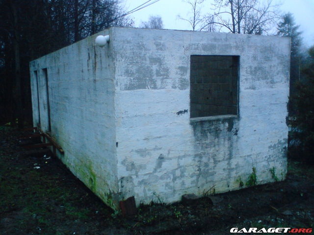

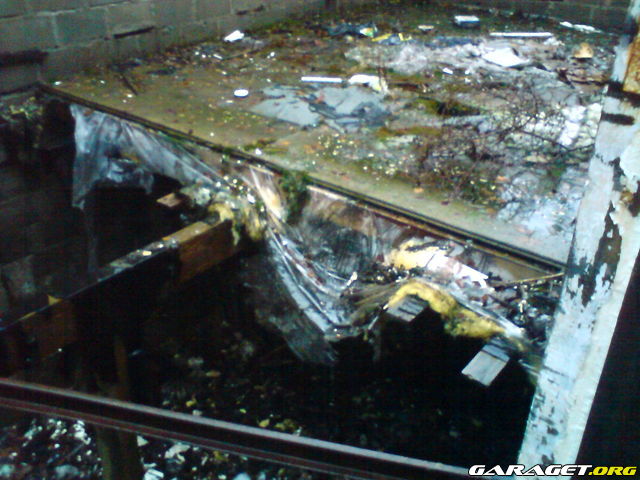

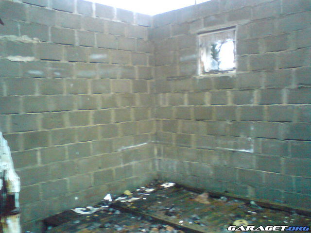

Jag var precis och kollade på "skalet" eller vad man ska kalla det för, uppgifterna mäklaren lämnat och mina tidigare uppfattningar stämmer nog inte inte helt. Det verkar vara en riktig hus'grund' som står där, dvs det är en hel källare under hela skiten. Känns som mina planer dör här innan dom ens fått utvecklas. Kanske går att använda sig av den, låg betongbjälkar kors och tvärs över golvet, men dom var stagade underifrån med träreglar som såg mindre livliga ut. Tog ett par bilder men det regnar så jävligt så det gick knappt att få några vettiga kort och grannarna stod och stirrade ut mig när jag luffsade runt på tomten. Försökte ringa mäklaren först för att fråga om lov men när han inte ens behagar att svara så åkte jag ändå.
https://www1.garaget.org/gallery/archive/62705/803936_iyw13b.jpg
https://www1.garaget.org/gallery/archive/62705/803926_wx5cf0.jpg
https://www1.garaget.org/gallery/archive/62705/803925_fp4pan.jpg

alltså ska ja vara helt ärlig så tror jag att de blir billigare att bygga nytt, vad jag kan se på bilderna så är det inte så mycke att rädda. Och om du nu ändå skulle ge dig an att renovera det så är det i princip omöjligt att beräkna hur mycke de kommer kosta,men jag kan garantera av egna erfarenheter att det drar iväg med kostnaderna.
Skulle ja va i dina kläder så hade ja rivit ner väggarna och använt det som utfyllnad i källaren,sen på med singel/makadam och gjort en ny platta med bra armering. För det första så har du blivit av med källaren som kan skapa problem i framtiden (fukt,mögel,hussvamp osv.) Och för det andra så får du ett nytt bygge som du vet håller.
Sen är det svårt att sitta vid datorn och göra en bedömmning av hur allt ser ut.

Fyfan det där såg inte roligt ut sad
Dessvärre blir det ju ännu dyrare om du måste stå för rivning av ett befintligt skyffe också.
Men det blir nog bra mycket bättre och enklare om du bygger helt nytt.

ja, med dom förutsättningarna så är nog en kombination av Henkes & Asseees förslag bäst.
