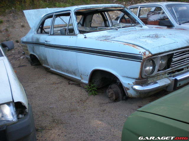

Audiskadad
1 287 Inlägg
19 december 2009
hittade bilden, såg nu dock det inte var 4 dörrars... ni ser iaf buren om ni sparar bilden....
måste man ha kryss genom? denna bil hade baksäte....
https://www1.garaget.org/gallery/archive/61870/821847_x5yl5a.jpg
