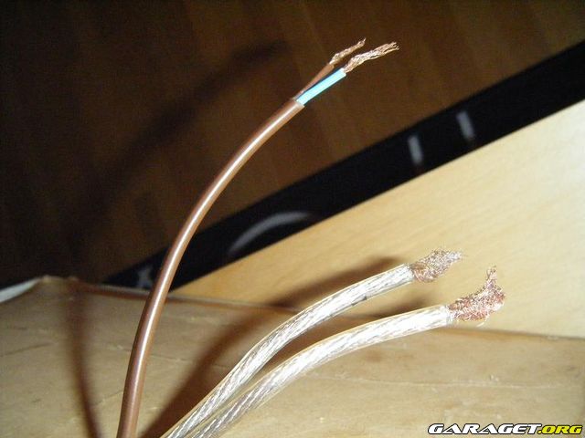

Får rent skämmas men undrar vad detta är för kablar i baslådan??
Ska koppla in men måste veta det först, så jag vet vad som ska köpas till.
https://www1.garaget.org/gallery/archive/134213/835241_4nztgv.jpg
Vad är vad av kablarna?

vars går dom? båda 2 ser nästan ut att vara högtalarkablar. är det 2 st basar i baslådan?
8 Inlägg
10 januari 2010
Jo är 2st basar.... så dom två som är likadana går säkert till dom men den andra fattar jag inget av..

Den lilla brun/blåa är en 230v-kabel. Den har inte i ett billjud att göra..
Är det möjligtvis några lampor eller ngt i lådan?
Testa att plocka ur basarna och se hur dom är kopplade.

Skulle tro att båda kablarna går till basarna men att den som byggt lådan varit lite snålt och använt sig av en vanlig RK kabel till ena basen. Inget fel i det dock då koppar alltid är koppar, fast det kanske inte är så snyggt om man nu bryr sig i det.

Det är inte så bra heller då ledningsförmågan är betydligt sämre i den lilla kabeln och kopparn är inte lika ren som i högtalarkablen.

Kan du inte bara skruva ur basen och titta?
Och ersätt med riktiga kablar istället

Och det vet du för att...? Det beror ju på hur grov kabeln är, så länge som det inte handlar om jätteffekter som ska matas in i basarna så räcker 2,5mm2 högtalarkabel mer än väl, 1,5mm2 räcker långt det å. Svårt dock att avgöra med hjälp av bilden hur grov kabeln är, och den lilla skillnaden som är i kopparns renhet mellan vanlig RK och riktig högtalarkabel tror jag inte du märker om du inte har riktigt bra saker.

Eftersom den är anpassad för spänningar på 230v behöver den inte vara i närheten lika ren i materialet som riktig högtalarkabel. Den är dessutom max 0,75mm2.. inget jag hade använt till att driva basar med.. inte vanliga högtalare för den delen heller.
Har du någon egen erfarenhet av att den funkar lika bra eller du bara antar eftersom det är koppar-kabel?

att det max är 0,75mm2 håller jag med om så lite grövre skadar inte. Att snacka renhet i koppar är trams och ngt som är ett försäljningsargument som tydligen funkar på vissa. Och jag har hört på både "renare" och standard med slutsatsen att det inte hörs ngn skillnad

Haha tror du att kabeln känner av vad du skickar för nåt genom den eller? tongue Även det som skickas ut från slutsteget är en växelspänning, dock inte 230V (kanske finns steg med så hög spänning också) men det har inget med saken att göra. Att arean är lite liten för basar kan jag hålla med om, men om det hade varit en 2,5mm2 RK så hade den dugit lika bra som vanlig högtalarkabel vågar jag påstå. Har själv provat att använda vanlig RK och det funkar bra ja.

Min man ville inte öppna den först, äverrädd att riva sönder.
Haha men jag har öppnat & det är 2 st tjocka som går till en bas & den smala vanliga kabeln till en bas.
Varför kopplar man så?

För att man inte har tillgång till andra kablar, antagligen. Du kan vinna något på att byta ut den tunna kabeln till en grövre men vill du inte så är det inget krav (om det nu inte är ett rejält steg och basar som tål massa effekt, då kan det behövas grövre högtalarkablar).

För att den som byggde det hela var snål eller hade bråttom (och tog vad som fanns hemma) jag skulle skaffat mig en till "högtalarkabel" på 2,5mm2 och ersatt 230 kabeln med (den brun/blå)
