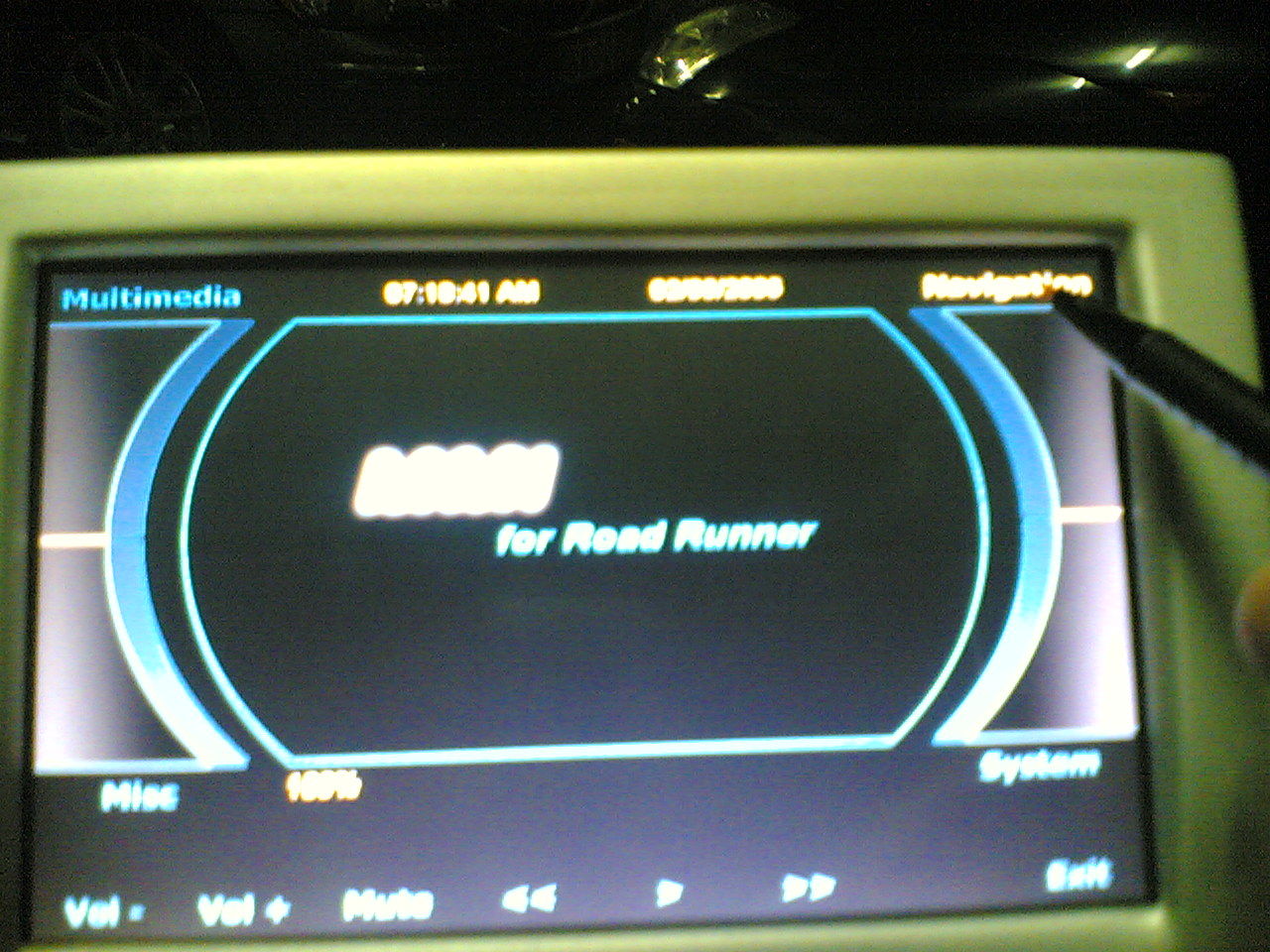

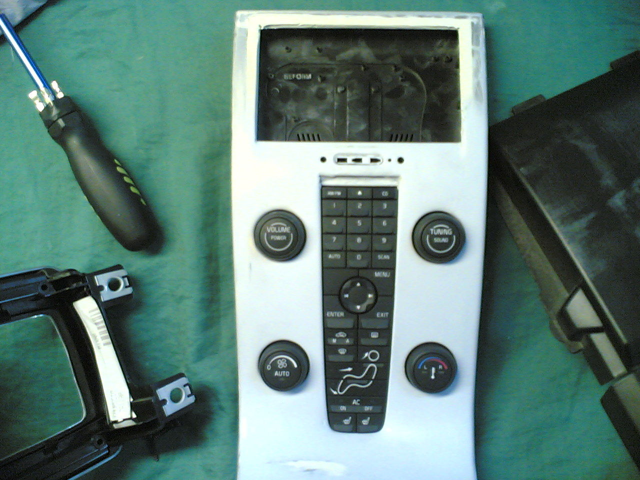

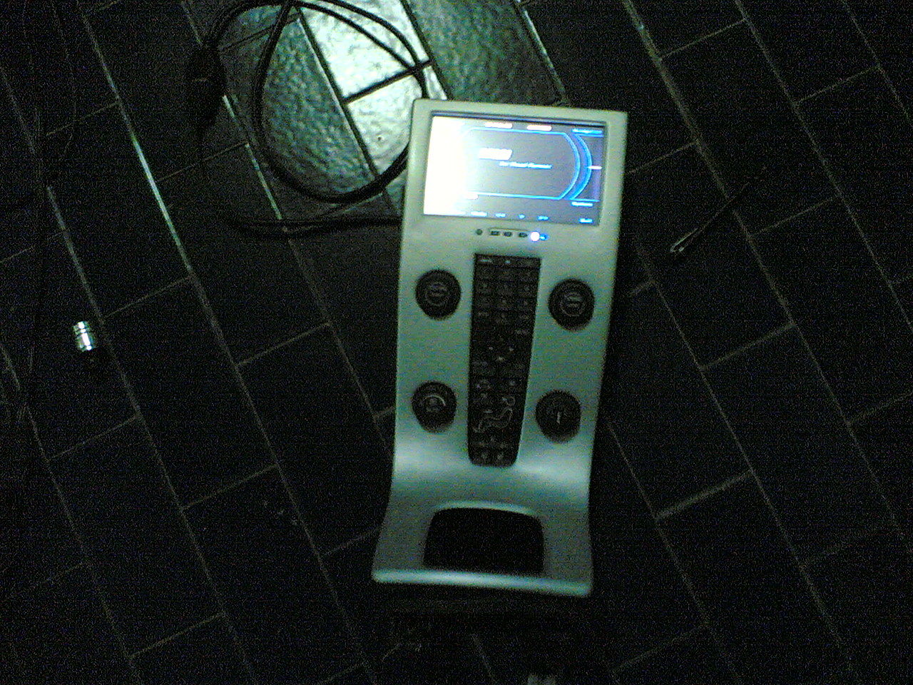

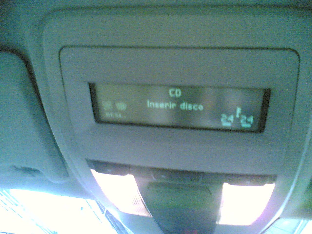

Oki, får väl vara lite seriös då. wink
Annars tyckte jag rattfjärr-idén kunde duga för medelsvensson som inte vill kapa inredningen i delar. smile
Bort och såga såga lite..
http://www.garaget.org/gallery/archive/26738/large/394627_noqg7m.jpg
Peta i en skärm
http://www.garaget.org/gallery/archive/26738/large/394628_y8lg0a.jpg
Make it wöööörk och dra kabel till stereon i skuffen. smile
http://www.garaget.org/gallery/archive/26738/large/394629_g6mmro.jpg
Peta upp AC-displayen till taket där knapparna för takluckan egentligen skall sitta.
http://www.garaget.org/gallery/archive/26738/large/388991_ptgjwn.jpg
