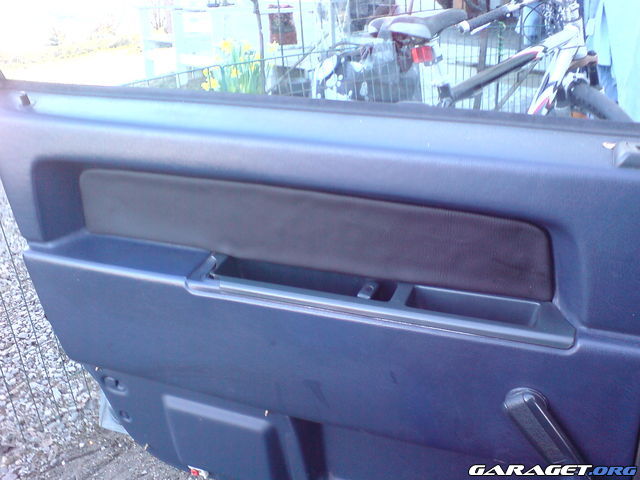

tjatja, jag har precis bökat ut innertaket och limmat dit nytt fint tyg på min 740. och då blev det ju en liten lagom bit över på tyget så jag tyckte att dom där plattorna med tyg som sitter på dörrsidorna skulle vara fint o ha i samma tyg som taket.
om nån förstår vad jag menar dom som sitter ovanför handtaget, mina är lite utslitna o fula.
hur får man loss dom? är det bara att ploppa av dom eller måste man ta bort hela dörrsidan o trycka bort plattan från insidan? försökte ta av dom förut men jag vågade inte ta i så mycket
https://www1.garaget.org/gallery/archive/72494/898832_6jpncr.jpg
ajd
hjälp innan det kliar för mycket i fingrarna...^^ //kamel

Har för mig att det bara är att trycka den mot dig o sedan upp.

Du kan med handen eller med en lagom stor skruvmejsel och bända loss dom. Dom kommer att "ploppa ut". Om du tar tag i framändan och trycker upp den lite så kan du ta tag med andra handen under och dra ut försiktigt. Dom sitter med clips som kommer att sitta kvar efter att du tagit loss dom. Du måste få bort dom clipsen efter att du har fått av dom för att sen kunna montera dom igen. Det är ganska pilligt och det krävs ganska stor kraft för att få ut dom med tång/skruvmejsel.
Ta det försiktigt jag lyckades att halvt bryta av en, det är lätt att man är lite för snabb på den näst sista eller sista wink

smidigast å splocka bort dörr sidan å ta dom bakifrån så får du dessutom bort dom hela.

Har för mig att de sitter fast i ett "litet hål" bredvid ett "stort hål", dvs skjuter man åt vänster eller höger
så ska de släppa. Men gjorda av papp för det mesta, risky business wink

Stämmer tyvär inte hmm . Du har rätt att de sitter i ett "litet hål" brevid ett "stort hål" men för att man i teorin ska kunna ta loss dom på det viset så måste man skjuta dom uppåt/neråt vilket de nu var men det är där inte plats för.

Såhär ser dom ut bakom (som ni ser är en halvsönder)

Uppåt, my bad.
Edit: Jag är ganska så säker på att jag bytte dessa "paneler" på min förra bil utan
att demontera dörrsidan. Så det går med lite vilja och våld wink

ohh tack för att du tog dig tid o lägga upp bild tänkte pröva förut med att dra dom rakt ut men vågade inte^^ kanske var lika bra

KLART! orkade inte fippla av tyget från skumgummit så jag tog bara fejklädret
