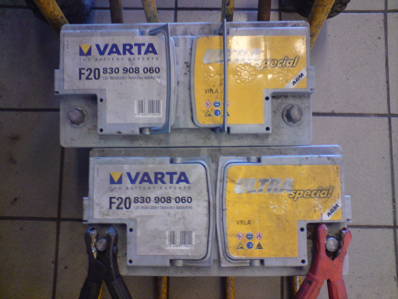

https://www1.garaget.org/gallery/archive/110286/large/614824_szizjn.jpg

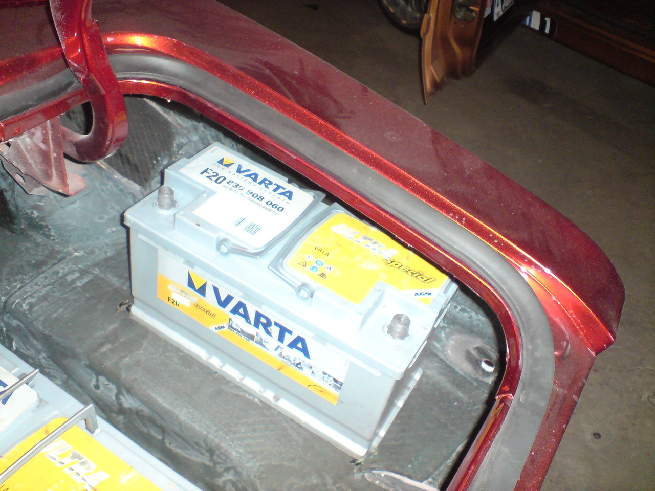

Mina agm batterier som jag hoppas ska fungera bra. Dom är uppmätta iaf och är i riktigt bra skick.
https://www1.garaget.org/gallery/archive/110286/large/614826_07pcjn.jpg
Ett på varje sida något sådant där tänkte jag. Tvättade och fina nu.

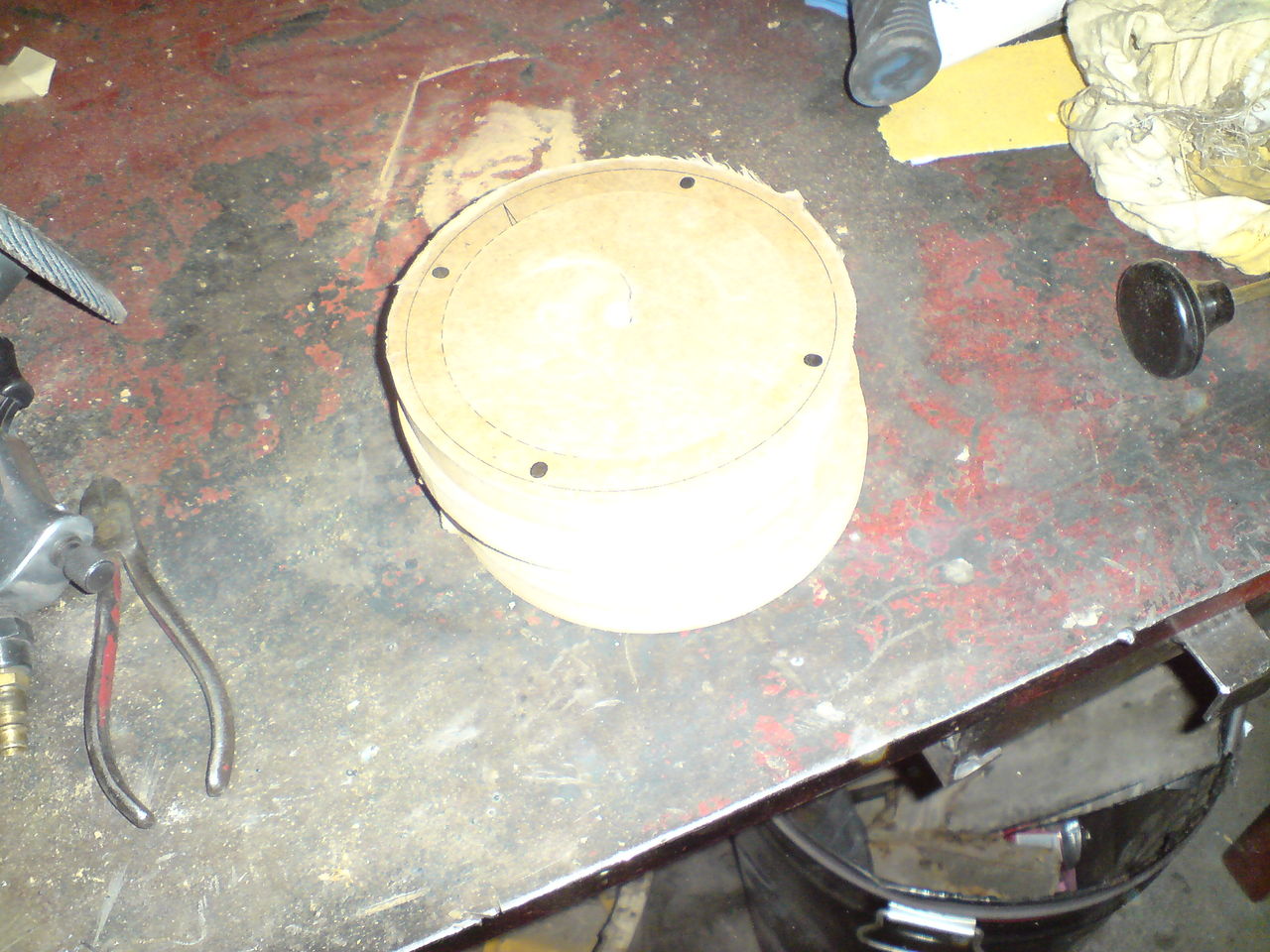

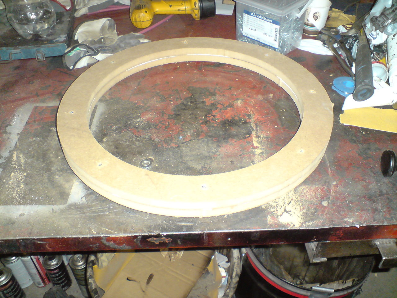

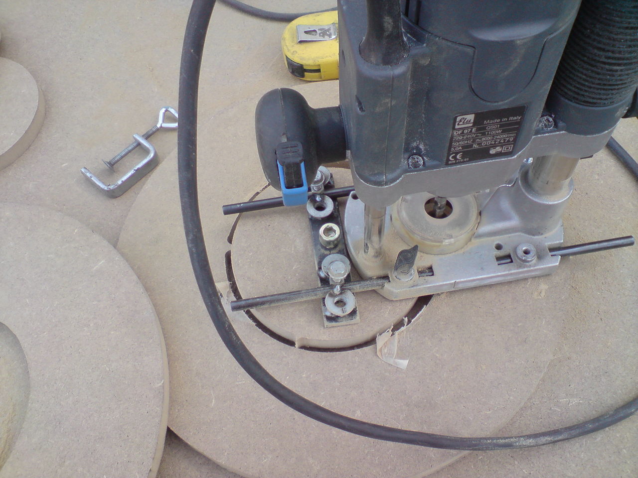

Sedan byggde jag en gig till fräsen så jag skulle kunna göra monteringsringar. Blev ett par försök innan allt stämde.
https://www1.garaget.org/gallery/archive/110286/large/614830_8esqrq.jpg
Och tillslut 32mm tjock färdig bafel. Tog ett bra tag att få till iom att det skulle byggas special verktyg.

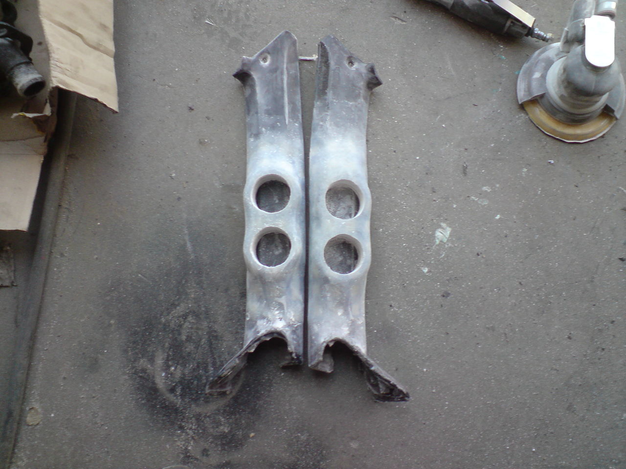

https://www1.garaget.org/gallery/archive/110286/large/616912_yf5n96.jpg

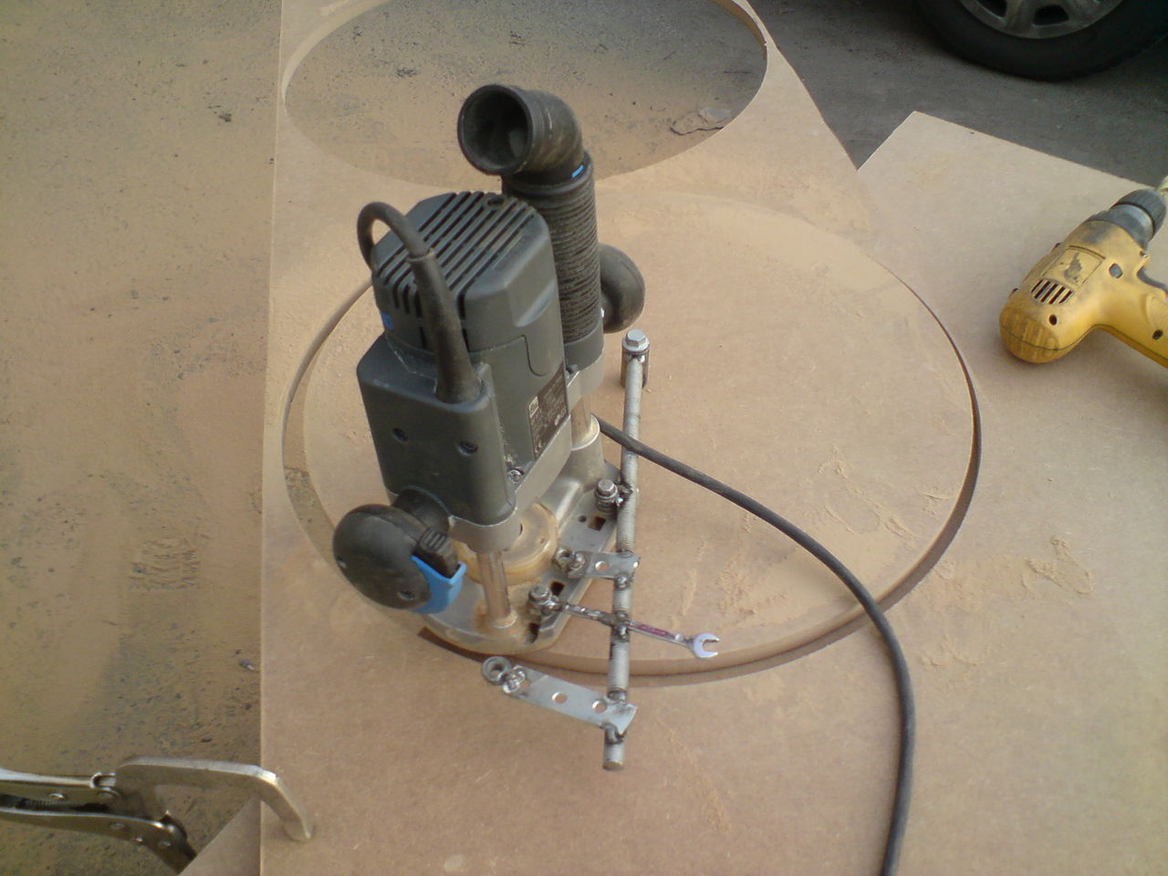

Började dagen med att fräsa ut en monterings ram till båda stege.
https://www1.garaget.org/gallery/archive/110286/large/616913_27x2rh.jpg
Sen byggde jag ett verktyg för att kunna fräsa ut baflarna till framsystemet.
https://www1.garaget.org/gallery/archive/110286/large/616914_vnr977.jpg
Och dom blev så här. Ska bara ta upp hålen med hålsåg då det blev krångligt att bygga något som kunde fräsa så litet.

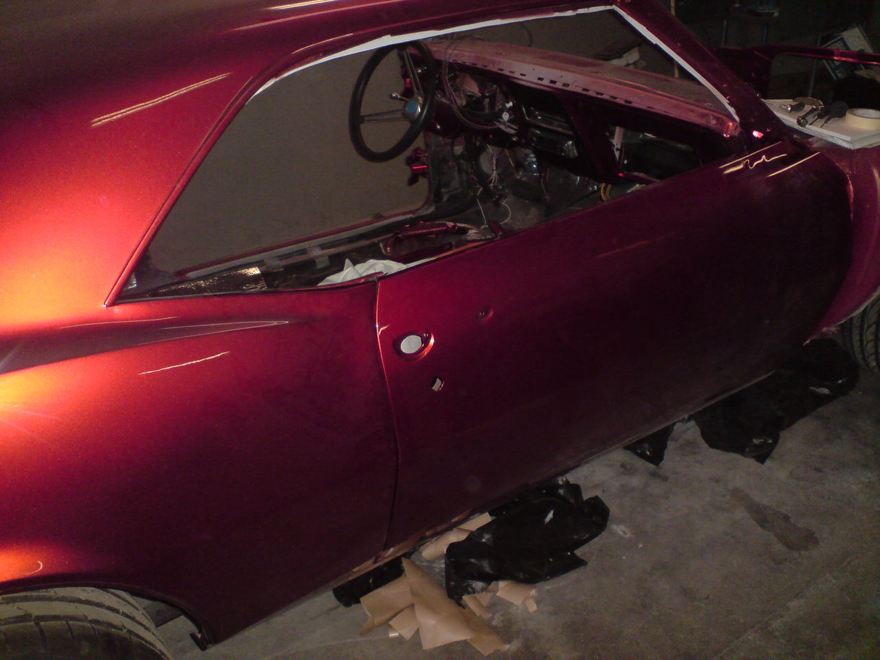

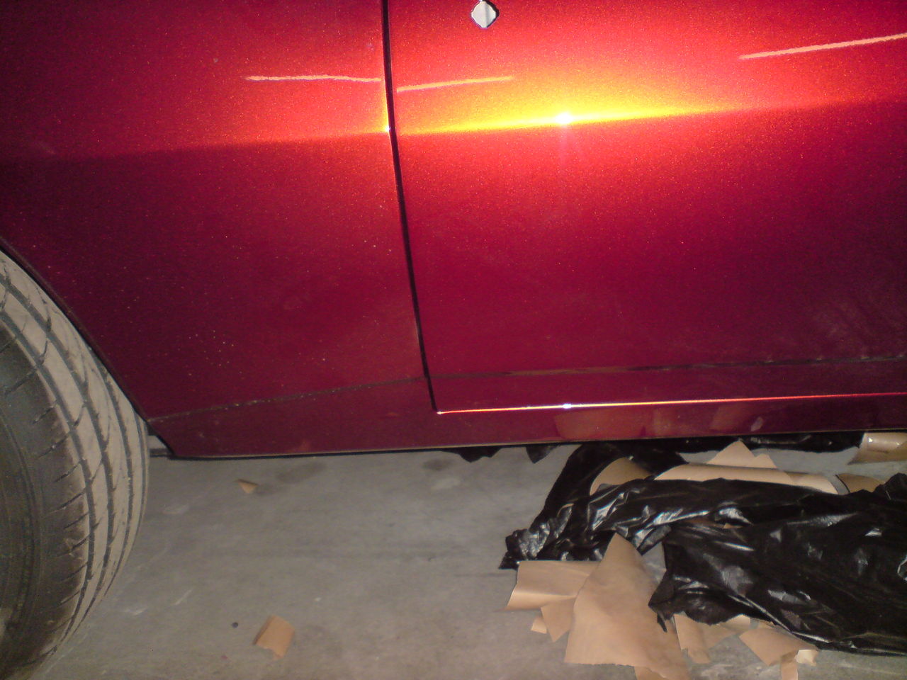

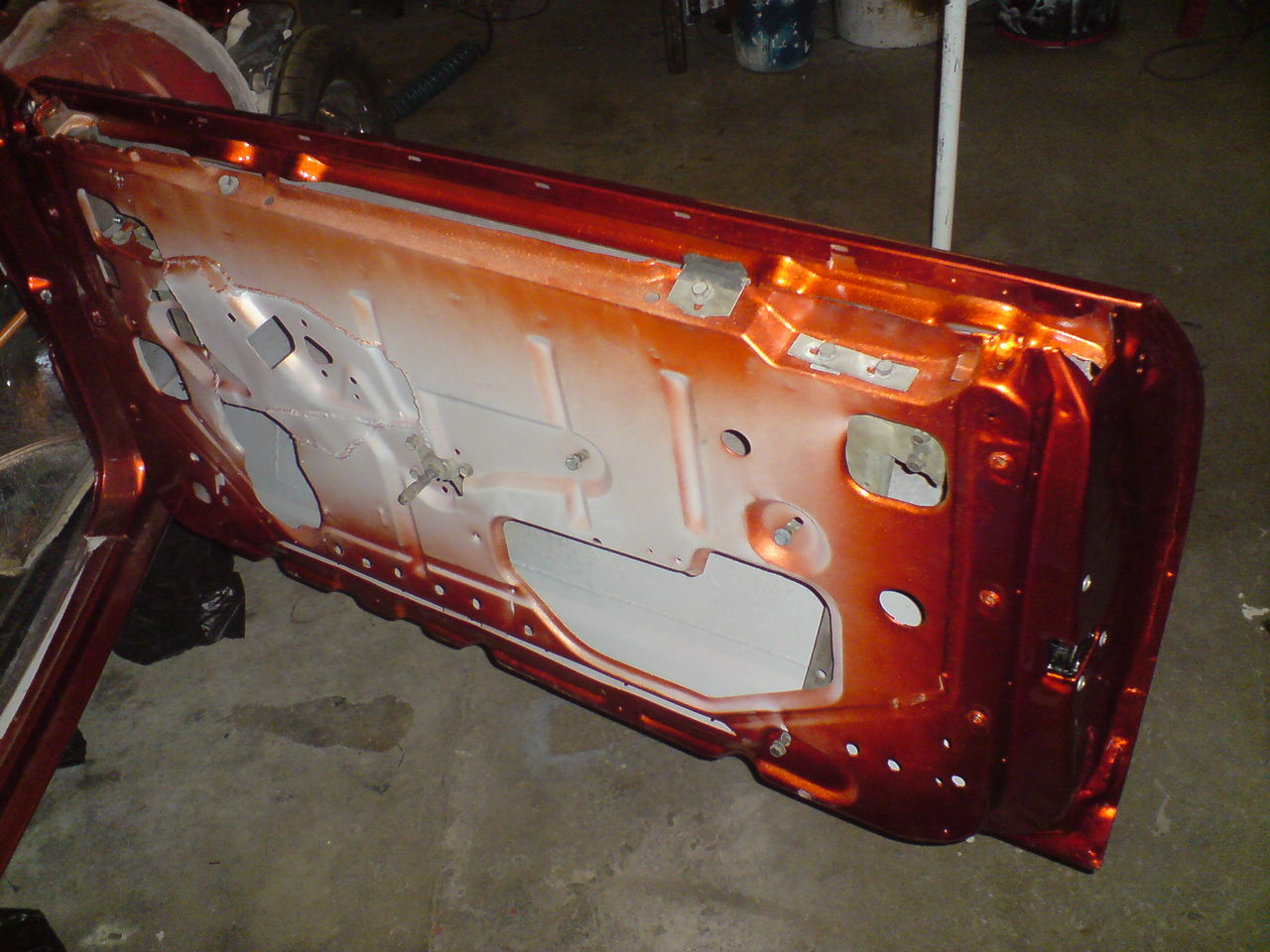

Idag fick jag en del grejer av lackeraren så nu kommer lite bilder på det jag fått gjort idag.
https://www1.garaget.org/gallery/archive/110286/large/618040_4tvepu.jpg
https://www1.garaget.org/gallery/archive/110286/large/618041_n0ukb5.jpg
Dörrarna monterade. Dom passar fortfarande kanon bra

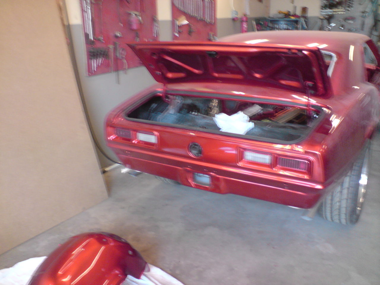

https://www1.garaget.org/gallery/archive/110286/large/618043_5jagat.jpg
Backlycktorna monterade. Blev bra med färganpassde tycker jag.
https://www1.garaget.org/gallery/archive/110286/large/618044_oi3thb.jpg
Och så fick jag även dit handskfaks luckan.

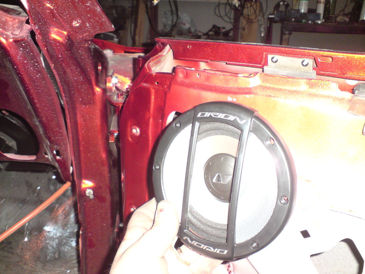

Idag började jag med montering av diskanter.
https://www1.garaget.org/gallery/archive/110286/large/620118_hfllbr.jpg
Jag bestände mig föt att sätta dom i astolparna. Börjde med att göra monterings ringar.
https://www1.garaget.org/gallery/archive/110286/large/620121_yt8ere.jpg
Ditt limmade och tillsnyggade.
https://www1.garaget.org/gallery/archive/110286/large/620122_kd09ea.jpg
Och så lite tyg och polyester. Tyget var ingen höjdare måste skaffa ett töjbart tyg. Men det kommer att bli bra i slutändan ändå.
https://www1.garaget.org/gallery/archive/110286/large/620124_69casc.jpg

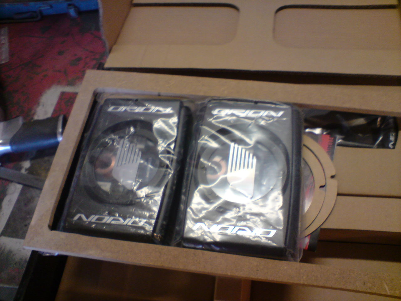

Började även montera ihop ena dörren. Detta för att kunna bygga dörrpanelerna ganska omgående.
https://www1.garaget.org/gallery/archive/110286/large/620126_iqh16k.jpg
Tänkte migg att jag ska försöka få upp högtalarna i övekant på dörren.

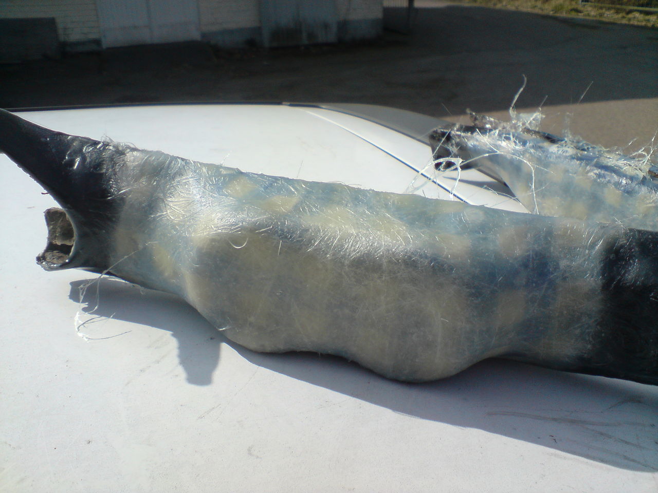

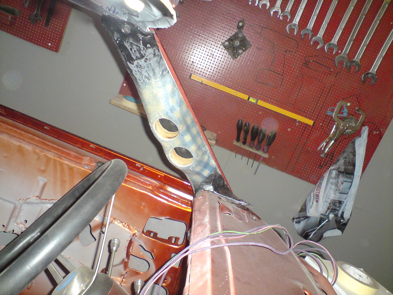

https://www1.garaget.org/gallery/archive/110286/large/623285_hll92v.jpg
Här ser vi två a stolps paneler som fått lite glasfiber duk.
https://www1.garaget.org/gallery/archive/110286/large/623286_5oxrpx.jpg
Och provmonterat i bilen, jätte nöjd med passformen på båda två. Smiter åt fint runt a-stoplpen.
https://www1.garaget.org/gallery/archive/110286/large/623288_1gzioc.jpg
Och här ligger dom båda två vilka jag trodde var klara för finspackling. Men nu såg jag att den ena ser sjukt mkt klumpigare ut.(den högra).
Så efter denna bildtogs så slipade jag bort det jag gjutit och gjorde om. Får se imorgon kväll som jag blir nöjd. Dom ska ju iaf likna varandra något så när.

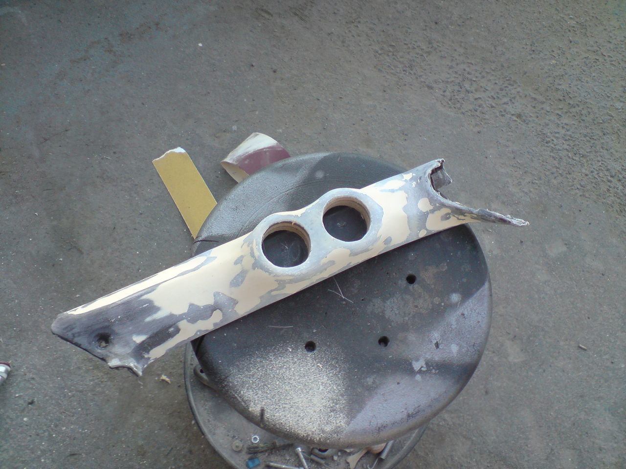

https://www1.garaget.org/gallery/archive/110286/large/624447_5nah67.jpg
En panel färdig slipas och vad jag tror är en finish som täcker för att kläs med vinyl.
