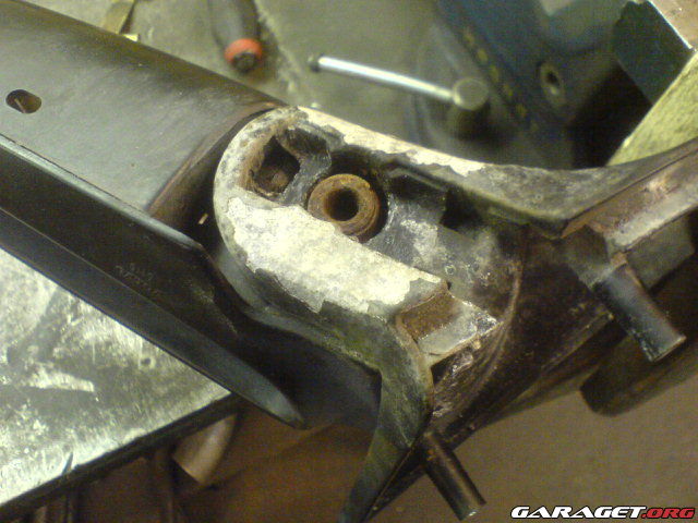

Har tagit saken i egna händer och tänkte visa och berätta vad som har gjorts.
Har som sagt ej sett någon form av dokumentation av det hela, heller ej vad som kan göras efteråt.
Först får man ta av kablarna från backspeglarna om man nu har elbackspeglarna, vet ej hur de vanliga är strukturerade.
Sedan tar man ett borr som är större i diameter än röret är där kablarna gick igenom.
https://www1.garaget.org/gallery/archive/30997/947467_zzubff.jpg
När du är igenom en bit så blir det en "ring" över. Nu kan du ta av röret och lossa allt, redo för lackeringsarbete eller dyl.
Notera att det gamla röret kan ha argat fast, ta ett borr i samma diameter och bara borra igenom allt.

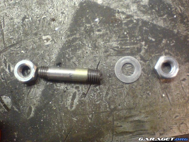

För att kunna sätta ihop allt igen har jag gjort en väldigt enkel lösning.
https://www1.garaget.org/gallery/archive/30997/947036_jd44hf.jpg
Jag tog ett hydraulikrör då det är beständigt. Gjort gänger på det, ta den lösning som du finner bäst. Jag trivs bättre med loctite än låsmuttrar, det som funkar bäst för dig bara.
Har ni någon annan lösning på fästanordningen? säg då till.
