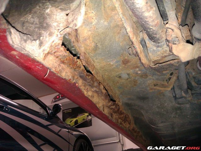

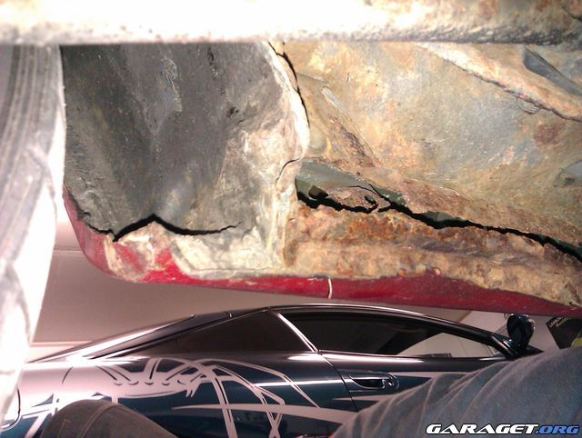

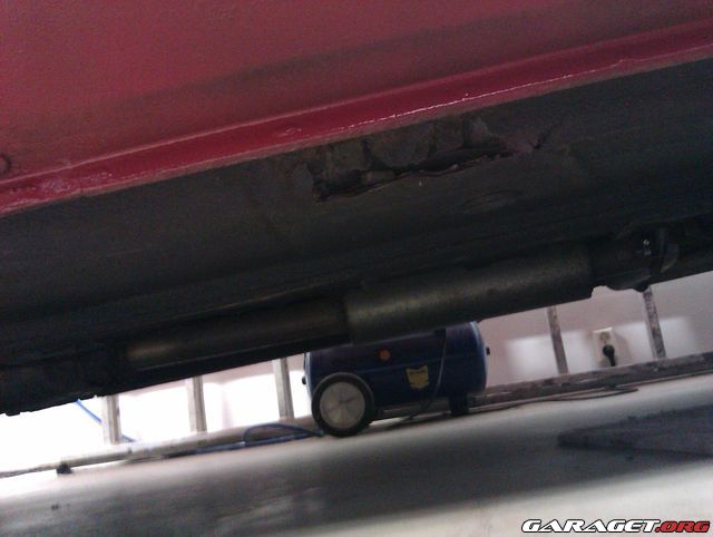

Är det lönt att besiktiga bilen såhär?
Vad exakt behöver jag åtgärda? är det inre tröskel?

vart inte så farligt, slipa ner rosten o lappa på en plåt tongue

Eftersom det inte syns utvändigt så skulle jag kapat bort all rostig plåt runt "sprickan" och lappat med ny plåt

Inte säkert att det blir en tvåa, beror helt o hållet på vem som besiktar och hur många andra fel dom hittar på bilen! Hur som helst så är det ju inte jättejobbigt att kapa rent från rost o svetsa dit en ny plåtbit, det var ju ett bra ställe så det är ju lätt att komma åt!

Inte ett skit, han får Sätta plåten kant i kant med den friska plåten och helsvetsa möget

okej tack för infon...
då får jag börja slipa och leta upp någon som kan hjälpa mig med att svetsa.
