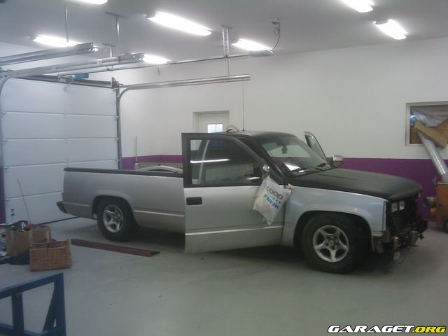

https://www1.garaget.org/archive/16/15891/77181/77181-977724.jpg

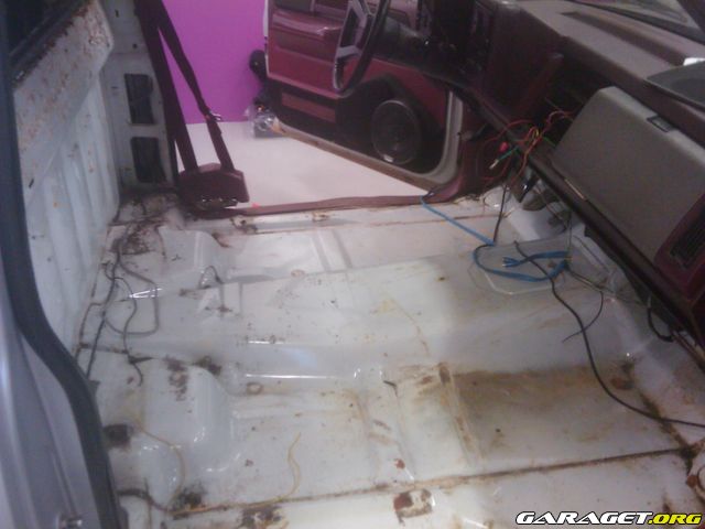

matta och plaster ute. även gammal isolering
https://www1.garaget.org/gallery/archive/15891/572316_ybw9lw.jpg

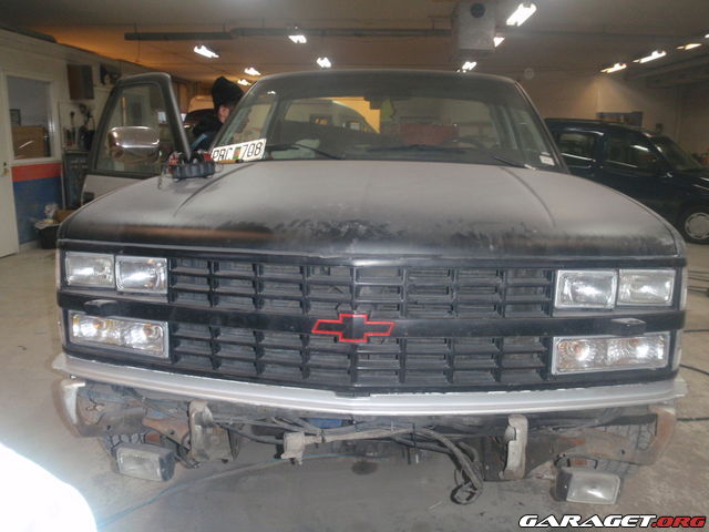

På jobbet. (ingen som har en sådan grill?)
https://www1.garaget.org/gallery/archive/15891/572081_fncil9.jpg

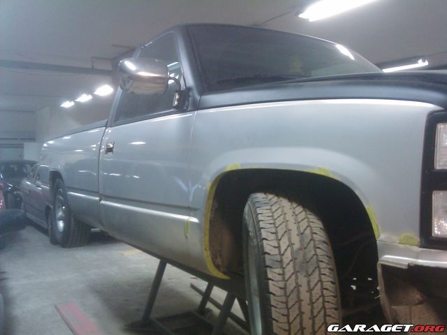

blästrat och rostskyddat där det funnits rost
https://www1.garaget.org/gallery/archive/15891/572322_hho5m8.jpg

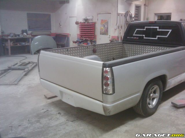

Här är nya rollpanen och baklucka utan handtag. sitter numera på insidan. glömde dessvärre att ta kort när det var svetsat och spacklat.. men det blir cleant utan smile
https://www1.garaget.org/gallery/archive/15891/572328_dkmpj2.jpg

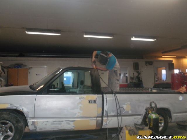

svetsar igen taklister och antennhål. bromsljuset på taket fick snällt försvinna också
https://www1.garaget.org/gallery/archive/15891/572082_nsx5vn.jpg

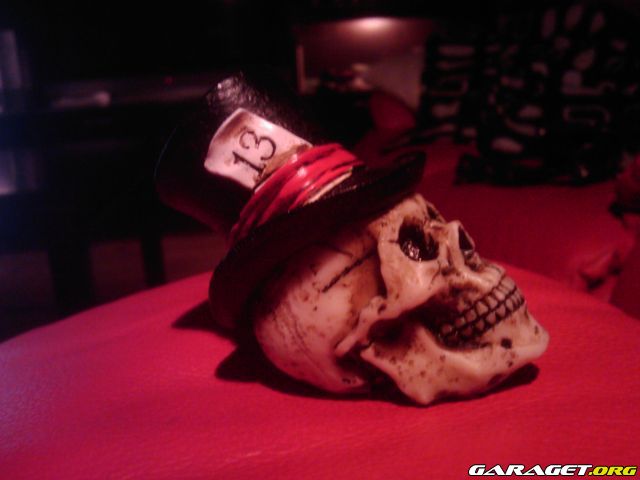

Slänger med en bild på vad min snälla sambo gav mig på Alla hjärtans dag! smile
det var nog det bästa man kan få wink en ny växelspaksknopp. som givetvis ska in i pickisen

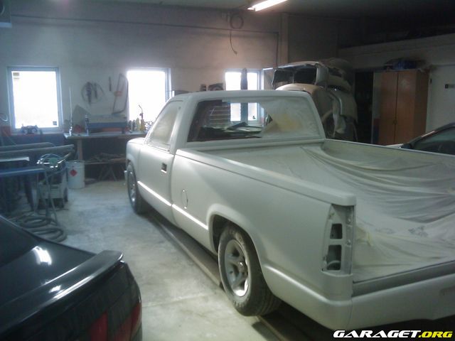

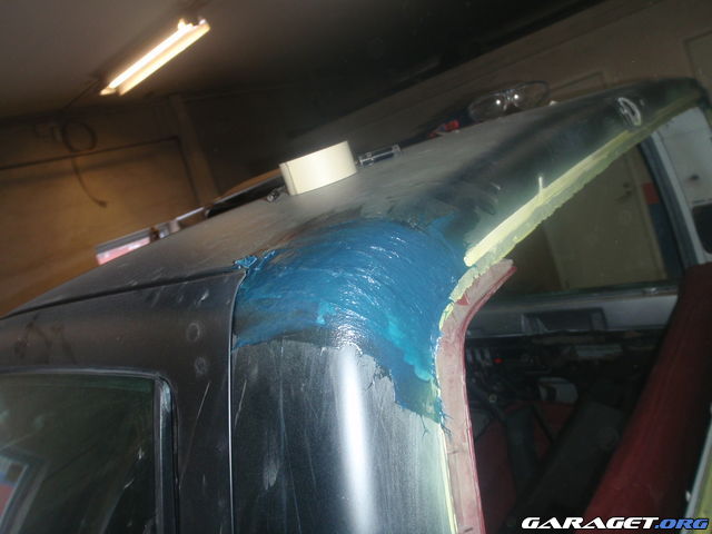

svetsat, slipat och glasfiberspacklat hörnet
https://www1.garaget.org/gallery/archive/15891/569997_blyuqn.jpg

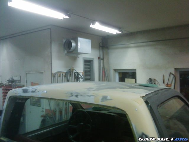

taket nästan färdigt
https://www1.garaget.org/gallery/archive/15891/575553_g0qf7i.jpg

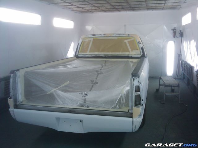

redo att grundas
https://www1.garaget.org/gallery/archive/15891/575555_atf3yz.jpg
simsalabim så var den grundad
https://www1.garaget.org/gallery/archive/15891/575557_82kt3s.jpg
så nu ska det liggas i hela helgen. hoppas få lite färg på vissa delar. så uppdate på måndagkväll
