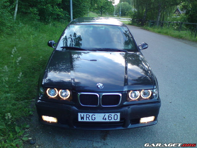

Finns att köpa lösa ringar till båda modeller av strålkastare dvs Halogen/xenon. Sök efter angel eyes på blocket så hittar du flera firmor som säljer det. Köpte nyss nya strålkastare med angel eyes till min E-36 touring, fan så snyggt det är
https://www1.garaget.org/gallery/archive/82593/955083_kb1ysj.jpg
Ska sätta i vita dioder i ringarna sen senare

Jävlar vad snyggt det blev på din e36:a
Är det mycket jobb och lirka dit dessa ringar vi pratar om?

Xenon har ingenting med ringarna att göra.
Köp strålkastare med angeleyes till din bil istället för att krångla med lösa ringar som du måste öppna upp orginal strålkastarna å bygga in osv.
Det enda du behöver göra när du köper färdiga strålkastare med angeleyes är att klippa parkeringsljuset å löda på kablen till ringarnas ände istället.

Jag köpte mina strålkastare från http://www.risetrade.se/sv/produkter/de … ngel-eyes/ svarta strålkastare med angel eyes i orginal-look, finns till både sedan/touring och coupé/cab. Kör fortfarande med vanliga glödlampor i ringarna, kom underfund med att det är för mycket fjortis med diodlampor
