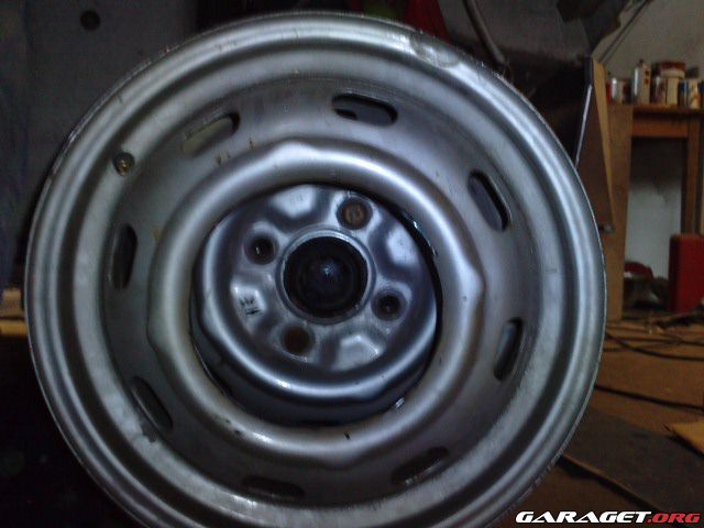

har vart ner i garaget en stund o detta blev resultatet! smile
https://www1.garaget.org/gallery/archive/67366/1012727_zs87p6.jpg
ett stycket orginal fälg

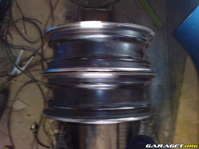

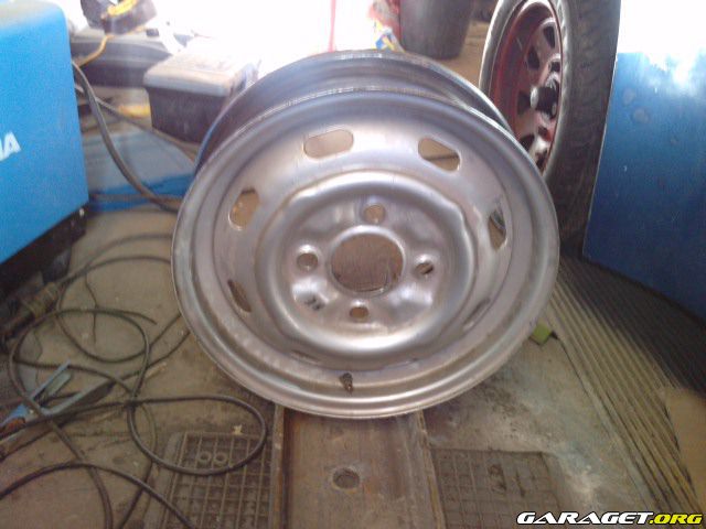

nästa fick bult mönstret ur kapat
https://www1.garaget.org/gallery/archive/67366/1012729_laxm8u.jpg
kommer att bli brett detta! tongue

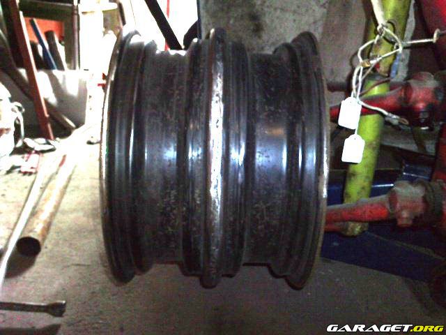

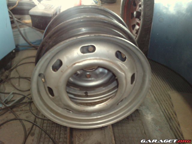

https://www1.garaget.org/gallery/archive/67366/1012730_tve05d.jpg
svetsat o prov monterat, blev kanon bra big_smile
https://www1.garaget.org/gallery/archive/67366/1012731_njrct6.jpg
för er som undrar varför jag kapade i den yttersta fälgen så e det för att nå bultar o ventilen till den inre fälgen. hålet kommer att täckas av en navkapsel! smile

Hur tänkte du kränga på däcken på dom där?
198 Inlägg
29 oktober 2010
#123
kränger på ena sidan, vänder på fälgen o kränger på andra! inga problem! smile

ler mkt gott nu, det många tror är att däcket måste krängas på från en sida och då ligger skarven/svetsen i vägen// lite huvudbry // BRA bilder.. det kommer att bli riktigt fett med sulorna på.

Två däck på samma "fälg"?
Med lem
768 Inlägg
30 oktober 2010
#128
Exsicco skrev:
Haha, precis! smile Typ http://www.skarlunda.com/images/dynamic/JD%206820.JPG wink

Svar till alla er som är oroliga över funktionen på detta tvillingmontage:
-Det fungerar, det är bara 2 paralella däck som sitter fast i varandra.
-"Hålet" i den yttre fälgen kommer att täckas för med en org navkapsel.
-Däcken kommer att vara så pass smala (typ 155:or) att ballongeffekt inte uppstår
vid asfalltskontakt, dvs dom trycker inte ut varandra utåt...
***Alla specifikationer är provade och godkända av Alpenretter-myndigheten*** lol
