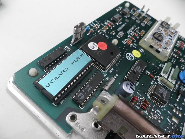

jag vet inte om det är ett bsr på chipet står enbart
"volvo fuel 0280000984" grönt klistermärke med svart text
någon som har en bild på hur orginal bränsle chip sockel ser ut?
https://www1.garaget.org/gallery/archive/72000/920111_ju6s27.jpg

Trodde du menade en bild på sockeln som chipet sitter i, detta är inte ett originalchip.
