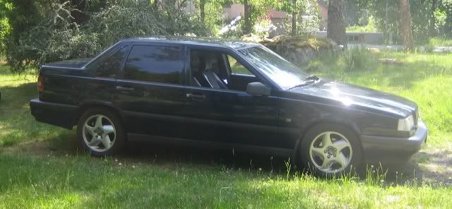

Hur kollar man om det sitter nå sänkfjädrar på bilen som?
Den ser ut så här nu...
http://img846.imageshack.us/img846/9896/201106062659.jpg
Jag skulle vilja ha 60/40 sänkning, men som det verkar nu så blir det för lågt hmm
så kanske 40/40?
Vad tror ni?
Däckena som sitter på nu är 215/35-18 smile
fälgarna är 8tum breda om det hjälper nåt smile
Sen blir 60/40 för lågt på vinter kanske?
Ni kan även få visa andra 850 med både 40/40 sänkning och 60/40 sänkning

bara och mäta och se ju? wink 4cm lägre bil om du kör 40/40 och ja 6cm lägre bak om du kör det andra...
men efter att ha sett bilden så tror jag att det kommer bli för tight med 60/40! smile
1 679 Inlägg
6 juni 2011
Joo, ser ut att bli tight med 60/40 men den sänker 60mm fram och inte bak smile
utan bara 40mm bak smile

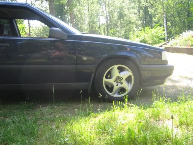

Har inga bilder tyvärr. Men jag kör 60/40 sänkning på min 850 -96. Med 16" orginal turbo fälgar, lite fel däck på 205/55. Det är väldigt tight fram och det går inte svänga max. Bak är det inga problem alls. Men med lägre profil fram så funkar det nog.

http://i1094.photobucket.com/albums/i443/aoe_ldz/IMG_3201min.jpg
http://i1094.photobucket.com/albums/i443/aoe_ldz/IMG_3200min.jpg
Hade inget bättre för mig så. smile Bak gjorde det inte så stor skillnad, men fram gjorde det väldigt mycket. Jag tror dom gamla som satt bak var väldigt dåliga.
Hsh, bilen står lite och lutar framåt, inte direkt plant underlag.
1 679 Inlägg
6 juni 2011
det där såg ju skitbra ut smile
för jag tycker min ser lite låg ut bak, men det kan ju vara dåliga fjädrar också smile
men tar däckena bara i uppåt`?
alltså i skärmkanten när du svänger? smile
Glidare
18 Inlägg
6 juni 2011
Koolt. Nja dom tar i inneskärmen på insidan. Men bara när man svänger fullt, framför axeln så att säga. I ytterkant går det fritt. Men som sagt, det ska ju egentligen vara 50 eller 45 profil. Men jag tycker det ger lite mjukare gång med 55or.
