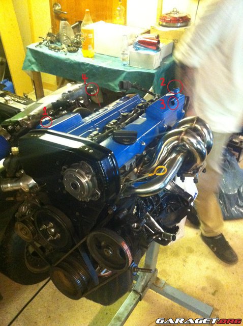

som rubriken lyder vill jag bygga om vevhusventen så man slipper klägg i insug å intercooler m.m.
har skaffat en catchtank men frågan e hur de ska kopplas?....
här kommer lite bilder!
https://www1.garaget.org/gallery/images/94/93351/93351-404a6dbf6abc26a27caadc2b64d695b4.jpg
https://www1.garaget.org/gallery/images/94/93351/93351-873f383066511d31596c72ea4c886a68.jpg

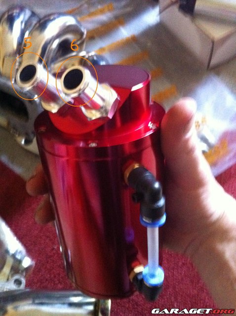

så jag tänkte att nr:4 ska pluggas igen in till insuget sen dra slang från nr:1 till nr:2 sen nr:3 till nr:5 på catchtanken men sen nr:6 har jag ingen aning går ju i vanliga fall från nr 3 till luftintagsröret, men om man drar från nr:6 till insugsröret har man väl problem igen med smuts å klägg lr stannar de i catchtanken?...

Du kan väl kanske göra som du säger men drar nr:6 till slangen mellan lmm och turbo som orginalslangen från nr: 3 annars gör.
Lite osäker på om motorn faktiskt behöver nr: 4 anslutningen men vissa säger det.
På min är det kopplat som orginal med undantag för att catchtanken sitter mellan nr: 3 och slangen till turbon, om mitt funkar vettigt är jag osäker på då jag kört med rasad kolvring på 4:ans kolv ett tag tydligen och bilen har dragit olja och haft sig ändå pga detta roll .

okok ja 4:an tänkte jag plugga för de e ju de som e hela boven till att de geggar i insuget=) men ska testa detta så får vi se:D
tack för svar!
