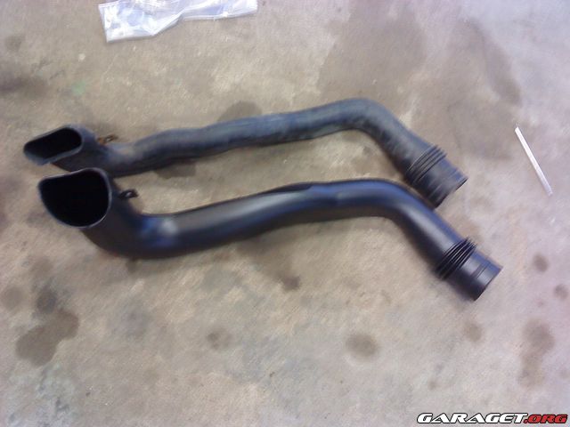

ENDAST återcirkulerande dumpventil på 9-5or! Det kan mycket väl vara så att det fungerar och du inte märker något negativt (jag själv har aldrig provat) men i längden är det skadligt för maskinen. Du KAN bygga om så att det fungerar att köra med öppen/hybrid dumpventil men det är ett ganska omfattande jobb som jag inte tror så många är villiga att ta sig ann bara för att få pysljud. Vill du trots allt lägga ner jobbet och ha en detaljerad förklaring så säg till smile
Ett tips om du vill ha pysljud är att skaffa öppet luftfilter, det blir inte samma distinkta pys som med en öppen dumpventil men det är mer än original. och om du inte vill ha öppet filter så kan man alltid köra med ett insatsfilter och skaffa den såkallade dieselsnorkeln.
https://www1.garaget.org/gallery/archive/18300/960175_p7tl0b.jpg
ser ut såhär (den grova). det har jag på min och det ger ett ganska skönt ljud, dock inte så mycket pys.
MVH Fredrik
