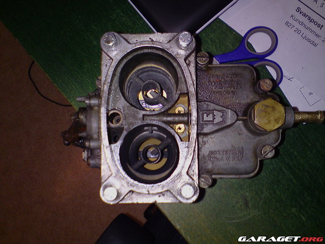

Har fått tag på en Weber 36/36 DCD. Kommer eventuellt få tag på ett b230k insug i veckan.
Det jag vet må bytas är gasreglage (nuvarande är omsvetsad och modifierat för att passa en annan bil), samt chokereglage då det är krökt.
För övrigt så funkade den vid senaste användning, men har sedan legat ett tag.
Några frågor kring montering som jag inte hittat svar på.
1) Den halvtjocka slangen från slamfällan går ju nu på den tjocka luftslangen till nuvarande förgasare. men då det försvinner, vad gör man med den? Finns uttag för den på luftfiltret eller insuget sen?
2) Vilket luftfilter samt bränslefilter ska jag ha?
3) Just nu går en vakuumslang från fördelarn till förgasarn. Hittar ingen anslutning för den på webern? Ser ut att vara nån typ av ventil på ena sidan men den verkar pluggad på nåt konstigt vis.

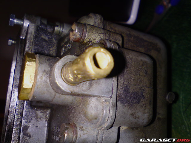

4) "Munstycket" där soppaslangen ska på, är lite buckligt och skadat. Gör det inte så mkt eller går det att byta?

1, Kopplas till luftburken.
2, Det bästa är att ha luftburken som hör till Weber, det fanns en universal. Annars är det nog hemslöjd som gäller. Det finns ju bilar med Weber orginal så den kanske går att ta ifrån tex en gammal Alfa Romeo?
3, Kopplas före gasspjällen på förgasaren eller på insuget.
4, Jag tycker inte att det ser ut att vara någon egentlig fara.

Men luftburken används väl inte sen, då luftfiltret på webern är väl ett sånt där typ fyrkantigt som sitter direkt på webern?
Förstod heller inte riktigt #3, men kanske klarnar vid montering smile
Skrotsamlare
4 031 Inlägg
18 juli 2011
Det finns en luftburk från Weber för universalbruk, den är klart bäst då den har anslutning för vevhusventilationen.
#3 slangen från fördelaren ska anslutas så att den har fullt vakum, dvs på insuget eller på insugsidan på förgasaren. M.a.o om du använder en nippel på förgasaren så ska den sitta under spjällen.
