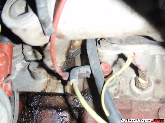

Hej!
håller på att väcka upp en 740 85 med b230a men upptäckte den delen är trasigt. men lyckas inte få namn på den delen eftersom jag söker just denna delen.
den precis bakom fördelare och undre insug där ser man finns två liten slangen. Ena är röda och ena gula.. där ansluten man in topp.
all svar skulle hjälpas eller sprängskiss likande.
http://img.photobucket.com/albums/v700/ … 0A_003.jpg

Tempgivaren ?
aha slangar, trodde det var kablar..

Nej, det är nån vakumpryl. Om ingen har svarat imorn kväll så ska jag gå ut & titta på "chefens" bil så jag kan ge klara besked. smile
hm okej, det måste vara det. ja skulle skit fett om du kan kolla hur snart som helst för att få detta bekräfta! för att ska fixa volvon nu helgen.

Jag antar att det är denna du menar? Vad fan den heter kan jag tyvärr inte säga, det får dom nog slå upp i katalogerna hos Volvo. Den röda slangen går till förgasaren och den gula går till EGR-ventilen.
http://www1.garaget.org/gallery/images/154/153139/153139-7ab08e9f60953c0b4e20db6faecdf016.jpg
Ja, där jag som sökte hjäl mig via internet. du är guld! ja det heter tempostat ventil. enkelt namnet det! men det tog mig nästan några dagar att listat ut:D

Jo den sitter ju in i en vattenkanal så att den hade någon temperaturreglerad funktion kunde jag lista ut, givaren till höger är nämligen till tempmätaren. Den där klarar du dig utan förutom på besiktning, EGR är inte direkt nåt som behövs för driften.
