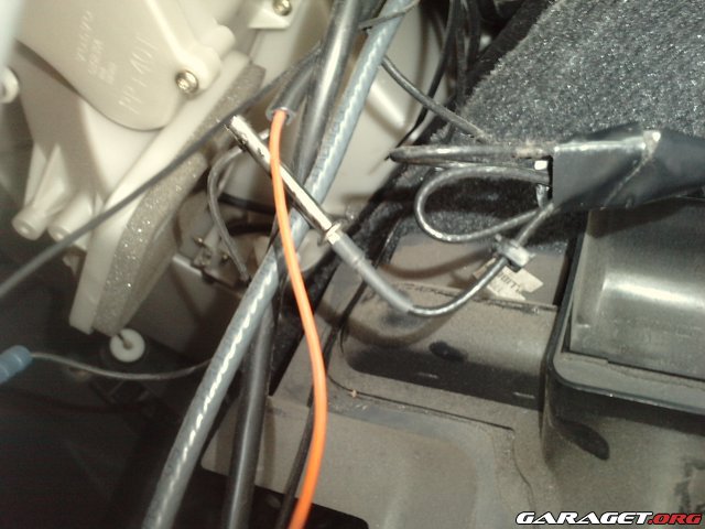

https://www1.garaget.org/gallery/images/131/130674/130674-3cb4515059fc11367c8830c6f9fffe41.jpg
Lite bättre bild på denna "metallpinne"

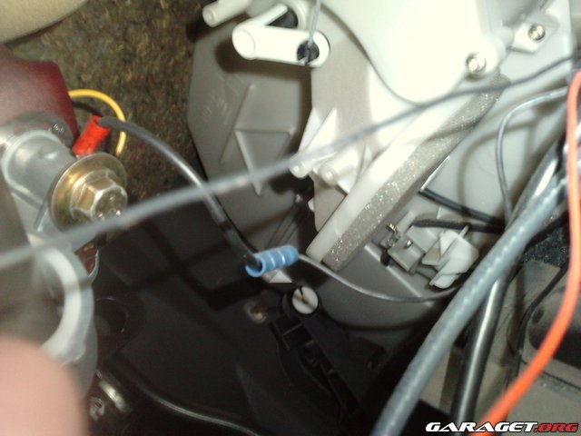

https://www1.garaget.org/gallery/images/131/130674/130674-b7b4805560c5528b7c6c5fdee36ae8ab.jpg
Den svarta skarvade sladden, som jordar i rattstången.

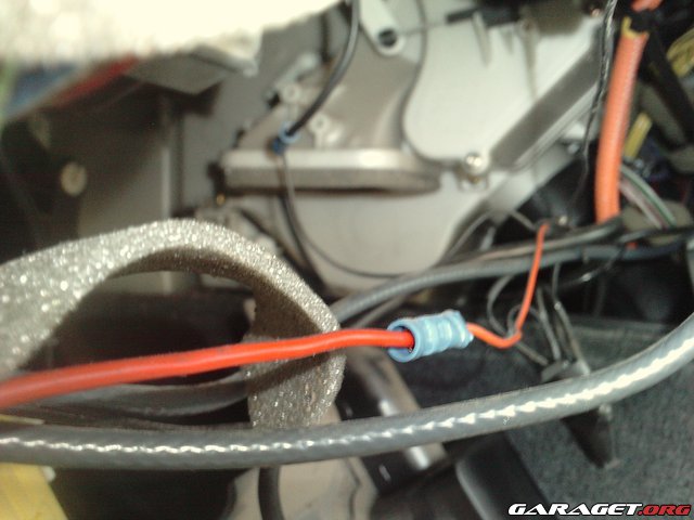

https://www1.garaget.org/gallery/images/131/130674/130674-84521b405f49337f155cd39771291a7a.jpg
Röd sladd, ihopskarvad med en orange....

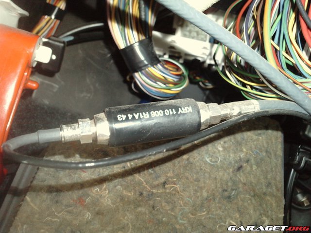

https://www1.garaget.org/gallery/images/131/130674/130674-3a0ad959d15f503cd0e17f450fac2dc1.jpg
Svart "dosa" som sitter på en grov svart kabel.

Det gula kontakstycket är till valfritt extrautrustning, såsom telefon/handsfree etc.
Av bilderna att dömma så har det suttit en Ericsson handsfree i bilen en gång i tiden.
Den svarta dosan är ett skarvstycke på antennkabeln som gått till telefonhållaren.
