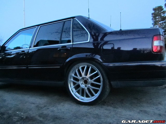

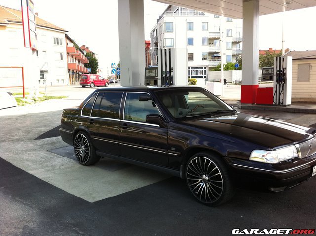

Jag kör 20x8,5x225/30 på min S90. Offset 45 tror jag. Det är rätt tight. Är ungefär 2-3mm till skärmkanten. Man får ta loss innerskärmen bak, annars tar fälgen i.
Fram så är det 2mm till stötdämpare. Går att svänga fullt.
Det går inte att ha mer än 20 utan att modifiera. Fram så har jag 5mm till fjäderbenstonet (? i brist på annat ord) till däcket.
https://www1.garaget.org/archive/109/108679/132064/132064-2401352.jpg
Jag prövade att ha ett par 8x20x235/35 ET42. Och det gick inte. 235 tog i bak mot innerskärm (går väl o ta bort visserligen) och 35 tog i fjäderbenstornet
https://www1.garaget.org/archive/109/108679/132064/132064-2298919.jpg
