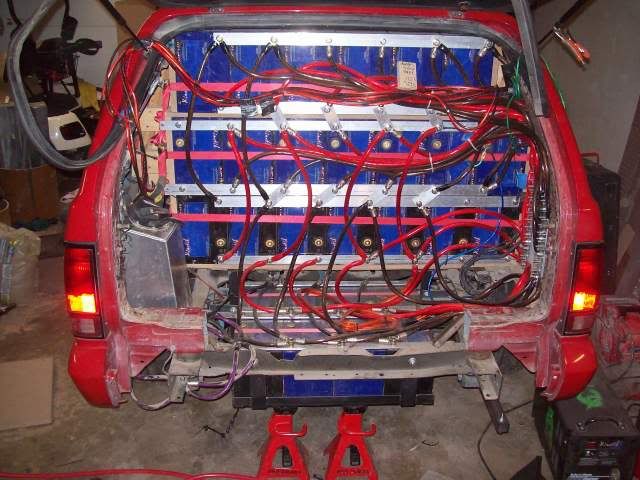

Vi pratar fortfarande LIKSPÄNNING!
Det som är farligt med 12V är kortslutningar, dels p.g.a att batterierna kan gå sönder med syra-stänk som följd och dels för att en kortslutning kan leda till brand och/eller brännskador.
http://i2.photobucket.com/albums/y9/170typhoon/103_0236.jpg
Om det hade varit risk för ljusbågar så hade detta varit livsfarligt... Det är det i.o.f.s, men först om en kortslutning inträffar.
