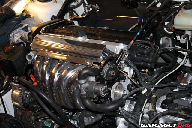

Johanness skrev:
Dennis_999 skrev:
Kolla över hur gasspjället mår och vevhusventilationen. Kan vara igenkoksade med oljerester smile
Gasspjället? Kommer jag åt det utan att skruva en massa?
Vevhusventen kommer jag aldrig att komma åt, har varken kunskapen eller tiden att riva suget osv.
Sitter med 4 skruvar i insuget. Lossar bara slangen som går från luftburken ner till spjället.
Sitter precis bakom tomgångmotorn:
https://www1.garaget.org/gallery/images/78/77389/77389-ff8e0fec65ca8a081a1b840b78c237ee.jpg
