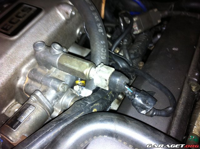

Vad är detta för kontakt på insuget på en ca18det till s13?
motorn har ingen tomgång och är väldigt segvarvad. kan denna kontakt ha något med det att göra för den sitter löst och det blir ingen skillnad när man tar ur den?

Hela enheten är en sk tomgångsmotor, en miniatyr av ett spjällhus kan man säga.
Den reglerar motorns tomgång och "gasar på" för att motorn inte ska stoppa när belastningen ökar lite (tex krypkörning i köer).
Kontakten är till för att öppna en liten ventil På tomgångsmtorn för att ge motorn mer luft och kraft när AC-pumpen slår till.

Kan det göra att jag inte har någon tomgång nu då tro? Eftersom det inte blir någon skillnad när man tar ut den? Tack för svaret smile

Nej, eftersom den bara används för att kompensera upp tomgången när ac-pumpen startar.
Kontakten nedanför på enheten är till för ordinarie tomgångsreglering.
