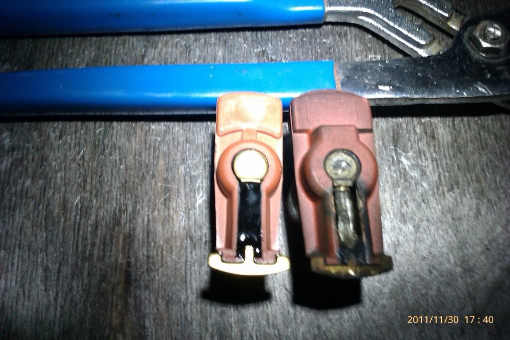

tror mig har hittat felet!
Rotorn var "sönder nötad" vilket jag tror är anledningen. Köpte en ny på biltema idag och bilen startade direkt så jag hoppas på att det var problemet.

änsålänge har allting fungerat utmärkt, kan nog konstatera att det var felet!
Anledningen att jag inte har bilen uppe här är p.g.a jag tror inte den uppfyller moderaternas krav och är då onödigt att lägga upp den för att sedan märka att den är borta.
Här har ni en bild på hur den gamla såg ut jämför med den nya(om någon är intresserad):
http://i645.photobucket.com/albums/uu178/tommty/IMAG0080.jpg
