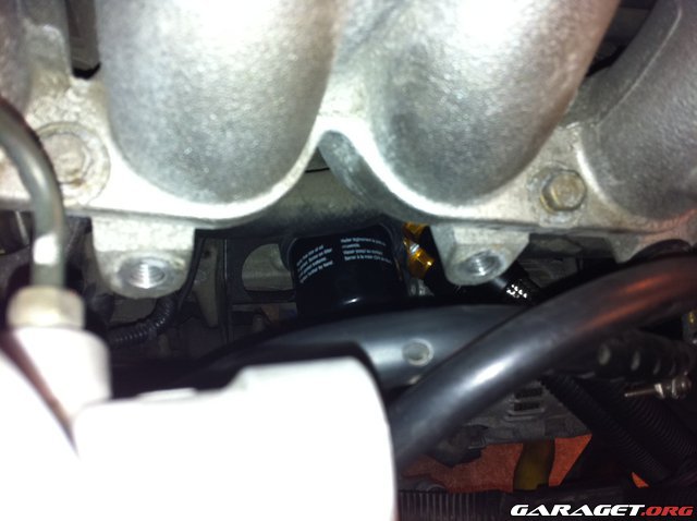

har varit och pillat lite mer på bilen och har även tagit till mig tipsen som jag har fått tidigare i tråden om att hoppa över slangklämmorna till filterförflyttaren. så hela filterförflyttaren är lagd på hyllan tillsvidare.
så nu sitter filtret nere vid blocket igen:

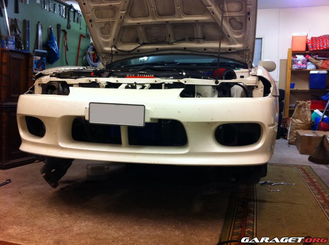

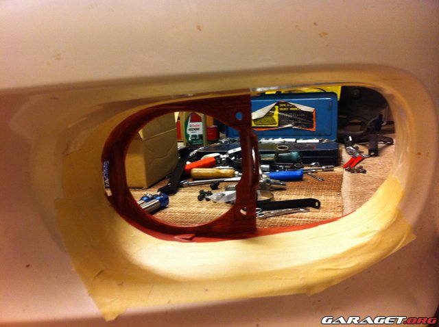

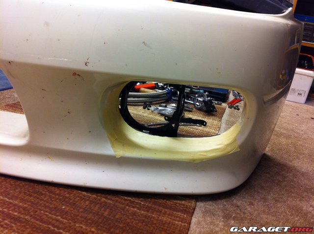

har även plockat bort dimmljusen som sitter nere i fronten. tycker inte dom är så snygga där utan tror det blir mycket snyggare utan dom. men jag vill ändå ha kvar möjligheten att skruva fast dom i fronten igen, så det blev till att lacka dom svarta så dom inte syns så mycket.
först lite grundfärg:
https://www1.garaget.org/gallery/images/74/73061/73061-20f7a35ddb33dfc74ac17c093d9055e2.jpg
sen svart lack:
https://www1.garaget.org/gallery/images/74/73061/73061-24f6887beaab5706a1b284f0b7538f28.jpg

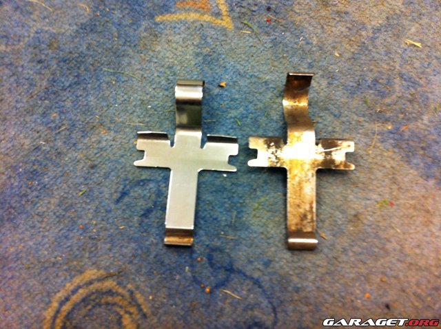

sen hade jag lite tid över så jag rengjorde diverse bromsdetaljer som jag har liggandes hemma. här är en lite grej jag rengjort och även polerat med autosol.
man får inte snåla med autosolen för då kommer man inte till himmelen.
https://www1.garaget.org/gallery/images/74/73061/73061-b94b7215c8ff494db4fe5b9d126a836a.jpg

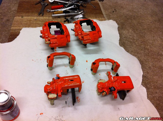

fick ett sms av axheden runt middagstid idag. i det sms stod det att mina bromsok var färdiga och kunde hämtas upp. hade dock jobbat natt och då har man ordentligt svårt att skilja sig från sängen. men lyckades ändå komma ur den på något vis. så jag körde iväg och hämtade dom.
väl hemma så gick jag loss med stålborsten på oken och sen tvättade av dom ordentligt med brakeclean. sen blandade jag till halva satsen med bromsoksfärg och hann med att lägga 2 lager på varje ok. imorgon eller på söndag ska det 3:e och sista lagret på.

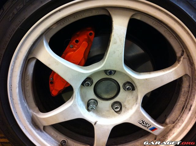

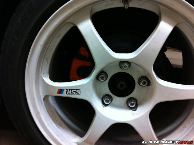

kan börja med att ge er 2 bilder på dom renoverade bromsoken som jag har lackerat och återmonterat.
https://www1.garaget.org/gallery/images/74/73061/73061-1e220e1d11e4ef7fe7bbda7986a70238.jpg
https://www1.garaget.org/gallery/images/74/73061/73061-1eb8cca85e11c4bebae2344be0bed9a5.jpg

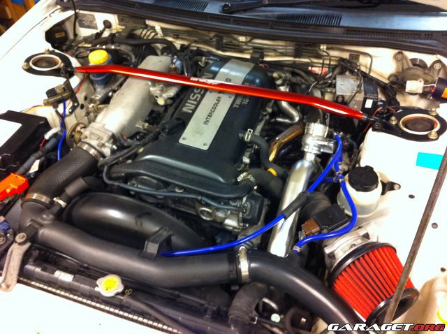

har monterat på ett tanabe fjäderbensstag fram, har till ett till dom bakre fjäderbenen också men det får monteras lite senare.
https://www1.garaget.org/gallery/images/74/73061/73061-e221a36e92aeb67d4a1d266fb09a3cf3.jpg

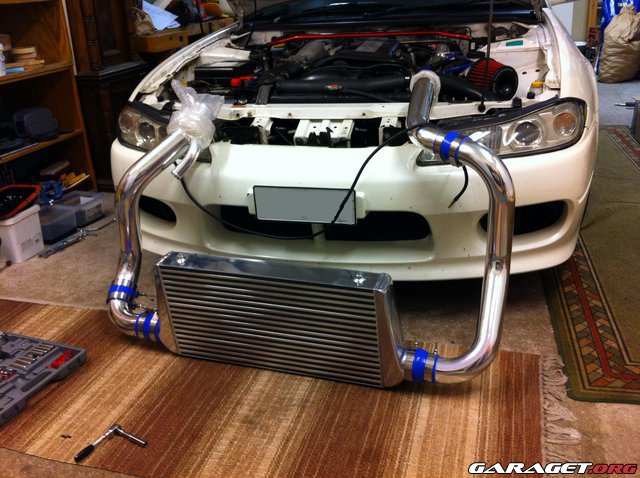

det som ska monteras härnäst blir denna fmic smile
https://www1.garaget.org/gallery/images/74/73061/73061-dcf1bb5a5dc46b2a9f44b3fa856fe724.jpg

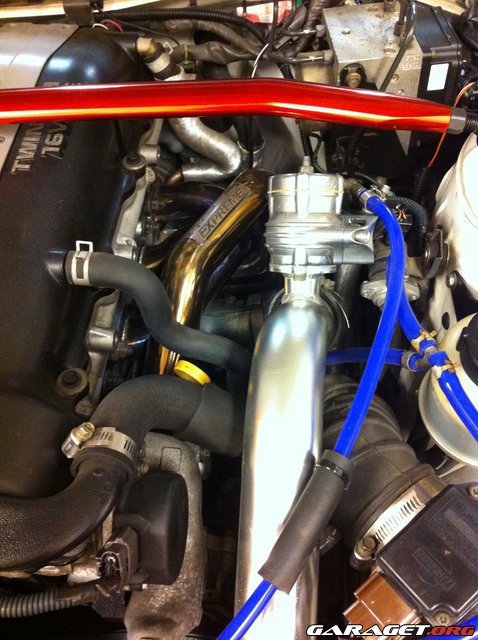

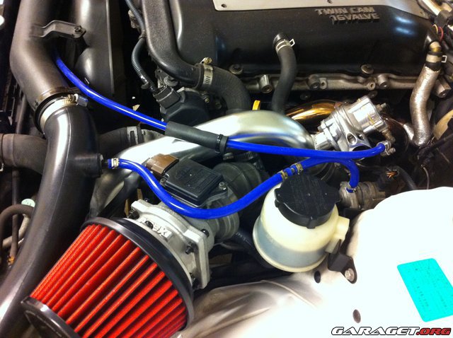

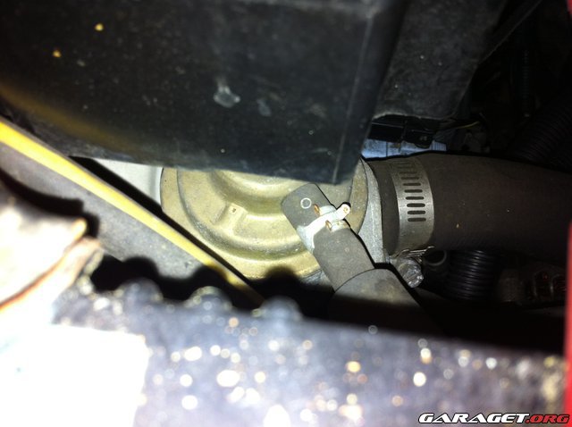

sen har jag en liten fråga till er. hur kommer det sig att den öppna blitz dumpventilen är monterad tillsammans med den återcirkulerande som sitter på original. jag kan ju dock ha helt fel det kanske inte alls är original dumpen som sitter monterad mellan batteri och säkringsboxen? men om det är det så skulle jag vilja veta varför man har valt att behålla bägge 2, om det finns nån anledning?
https://www1.garaget.org/gallery/images/74/73061/73061-cf42e97ae8f5cb7cd7da45e2949901a0.jpg
https://www1.garaget.org/gallery/images/74/73061/73061-721268717e366bd0c660f0fa679a0f20.jpg

det är ingen dumpventil smile den ventilen på sista bilden är troligtvis en del till EGR reningen smile det är någon form av vacuumklocka iaf smile
Original sitter dumpen på den slangen som sitter mellan insuget och de svarta plaströret som går över kylet bakom fläkten om man säger så. Man ser klart o tydligt att den grova gummislangen är bytt.
snygg bil btw!
