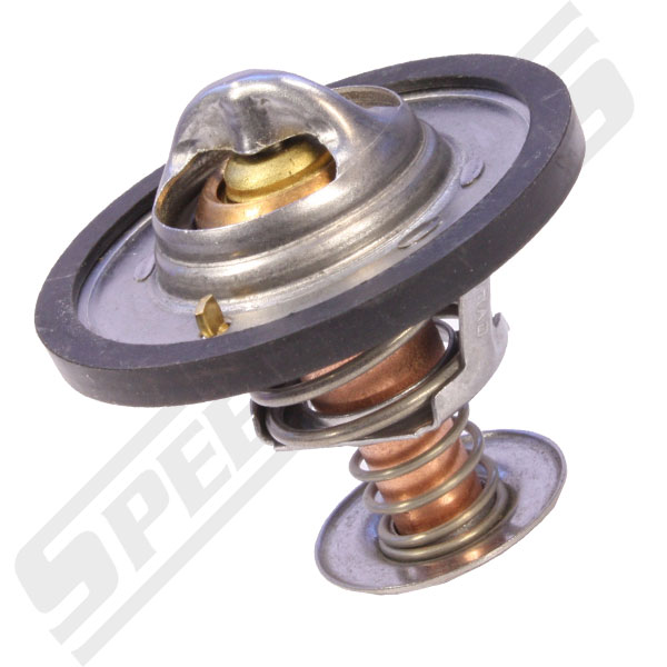

12 Inlägg
9 februari 2012
Var sitter urluftningshålet är det den guldiga piggen eller? väldigt tacksam för alla svar!
http://shop.speedparts.se/shop/13102/art2/h8581/7548581-origpic-4f4b0e.jpg
Egen företagare Bilbygge & Chassie-teknik
1 594 Inlägg
9 februari 2012
http://shop.speedparts.se/shop/13102/ar … 4f4b0e.jpg
Jepp! vrid så den sitter kl 12:00
