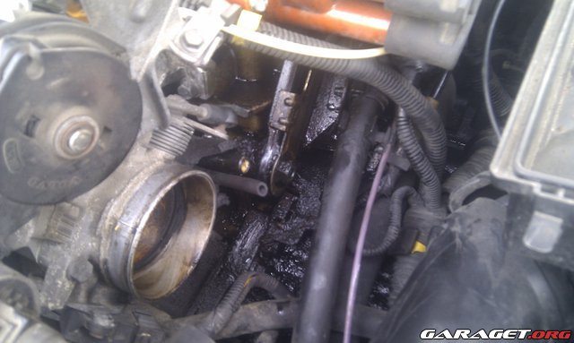

Kan det vara vevhusventilationen som har orsakat detta ? Volvo 850 glt 97a

Som ni ser så är där olja och sludge överallt så min fråga är som rubriken ovan.
https://www1.garaget.org/gallery/images/135/134254/134254-c7f791a99f08a7d869344c9da3888119.jpg
Och vad heter denna grejen nu igen ? Tacksam för svar !

Flamfälla kallar vissa den för. Det är väll bara ta bort den och tvätta den så kan du återanvända tongue

kallas mycket riktigt för flamfälla och är bara att ta bort och slänga, tanken va ifrån början att man skulle byta den med ett visst intervall men "alla" struntar i det och kör utan istället och man slipper då det problemet som du har nämligen att den sätts igen.
Mvh Christian
kör du före så väntar jag där framme.

Okej smile oljan kommer uppifrån vart tror ni de kommer ifrån ?
