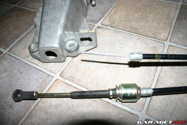

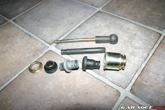

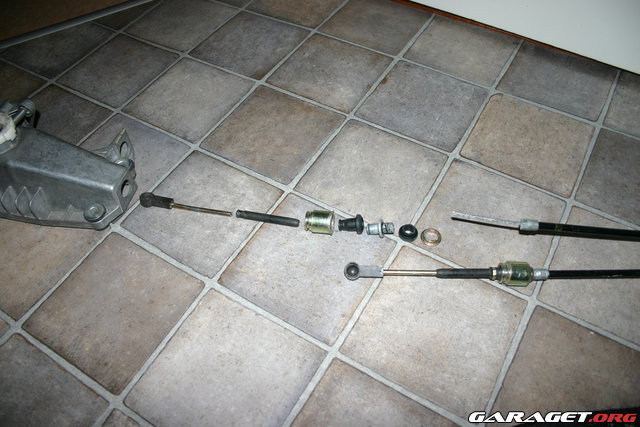

Jag har ett spakställ ifrån en Volvo 850/S70/V70 som ni ser på bilderna, man ser även hur själva vajeranslutningen ser ut eftersom att jag provade att slakta den ena för att se hur den var konstruerad:
https://www1.garaget.org/gallery/images/67/66960/66960-883a1536852d21434970405d52684107.jpg
https://www1.garaget.org/gallery/images/67/66960/66960-2fee177d1c67a4479532455a27ffe1e4.jpg
https://www1.garaget.org/gallery/images/67/66960/66960-901b5374b9aeebad798436e30570fe52.jpg
Hålet i aluminiumen i spakstället är 24mm och vajern i sig är 3mm.
Det jag behöver är till att börja med två st 3200mm långa vajerhöljen (plastomspunna stålslangar med teflonbeläggning på insidan). På ena änden av dessa "slangar" vill jag ha ditpressat likvärdiga kopplingar som den som jag precis har kapat sönder (på bilden). Sedan är tanken att jag ska montera dit mitt spakställ på bilen och stripsa fast vajerhöljena under bilen. Sedan har jag tänkt mig att måtta till mig mer exakt hur långa "slangarna" ska vara, kapa av dom samt skicka in dom så jag får likadana kopplingar påpressade i andra änden. Sedan så måste jag naturligtvis göra lika dant med själva vajrarna. Skaffa två vajrar som är typ 3500mm långa med en plastkullänk i ena änden. Montera vajrarna i höljena, trycka dit ändarna på kullänkarna i spakstället, se till att detta står exakt i mittläge och sen klippa av vajrarna i rätt längd så jag sen kan ta med alltihop med vajrar och höljen och få det sista pressat också så jag får plastkullänkar i båda ändarna. Gärna också med en bälg/damask i den änden som är under bilen så att det inte kommer in vatten och smuts också.

Jag överväger faktiskt i att skita i "klumpen" och istället fixa en bricka på vardera sida om hålet som är 24mm i diameter och med en något större kant på. Och sen får ju kanten vara hälften så hög som godset i spakstället så att det blir lika tjockt som den när man sätter en bricka på vardera sida.
Sen blir det ju istället ett 10mm hål i mitten av brickorna. Brickorna hålls ju sen på plats med en sån som man pressar på änden av vajerhöljet så att denna är gängad i änden.
